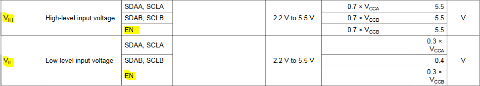

    2)这是 EN 的上拉电阻、但它是 VCCB 上拉电阻吗?

    "这是 EN 的上拉电阻、但 VCCB 是上拉电阻吗?"
    是的、从使能引脚到 VccB 的电阻器拉取。 使能引脚以 VccB 为基准。
    如果 ENABLE 引脚低于 VccB*0.3,则器件被禁用,如果高于 VccB*0.7,则器件被启用。
