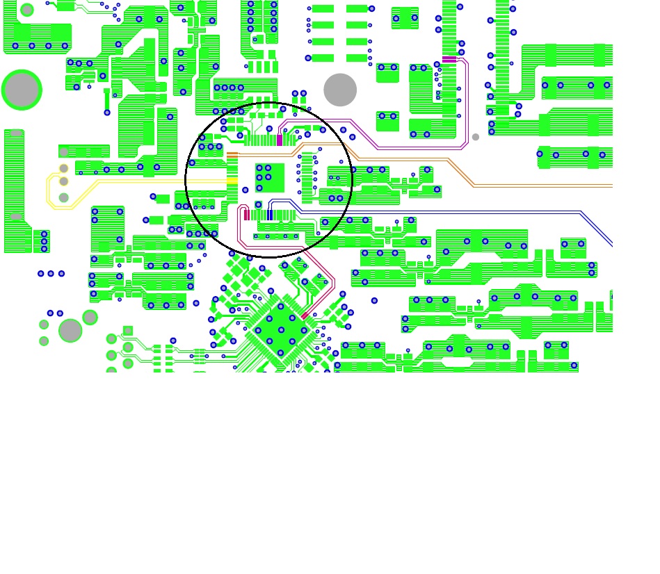

出于某些原因、我们在芯片(TUSB4041I)下方完成了差分 USB 信号、如图所示。 我们想知道它是否可以接受。
注意:图中显示了 PCB 的顶层。 黑色圆圈表示 TUSB4041I 芯片。
    您好 RAM、
    布线看起来正常、TUSB4041下面的层上有什么?
    JMMN
    我们在顶层下面有接地层。
    我的问题是器件在运行期间何时变热、它是否会影响 IC 下方这些轨道(差分 USB 信号)上的数据流。
    您好 RAM、
    只要走线远离散热焊盘、并且 TUSB4041散热焊盘与接地层之间的连接良好、走线就应该正常。
    JMMN
    好的、谢谢您、我们将继续讨论 Fabrication。
