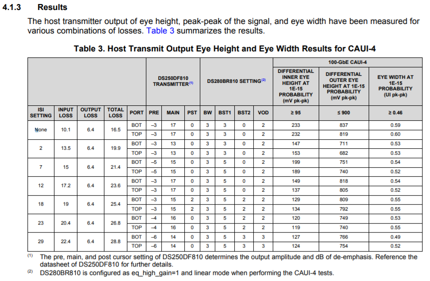

对于 DS280DF810、我们有几个问题:
  1. 对于 DS280DF810器件、我们未发现任何妨碍测试结果的方法。 在大多数情况下、任何结果似乎都适用于 DS280BR810器件。
    1. 您能否提供我们针对 DS280DF810的任何测试结果?
  2. 查看以下快照、输入损耗以10.1开头、输出损耗以6.4开头。  (http://www.ti.com/lit/ug/tidubg6/tidubg6.pdf)
  1. 输入端的最小损耗为10.1dB、输出端的最小损耗为6.4db。 或者、如果损耗更小、是否可以接受?
Ryan B.
    您好、Ryan、
    1)。 我们确实有不同的测试结果、只要我们签订了 NDA、我们就可以与您的客户分享。 请向我们发送电子邮件、并为我们提供有关此应用的一些背景信息。
    2)。 不是真的。 我们正在努力确保没有过度均衡的机会。 因此、我相信在奈奎斯特具有介于5到10dB 的损耗是一个好主意。
    此致、Nasser
