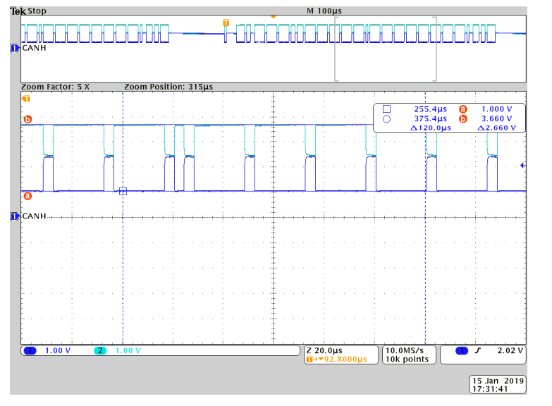

    在我们的设计中、每个 ECU 都有一个 CAN 接口。 在我们的系统中、2 ECU 通过 CAN 总线相互通信 总阻抗为60欧姆、节点数为2。

    CANbus 高电平: 3.500V / CANBus 低电平:1.680V
    稳定收发器的测量。
    不稳定的收发器被新的收发器取代。 新组件的部件和序列号如下
    Impedanse:60欧姆
    集成:1050EP-59T-AYXJG4
    CANbus 高电平:3.440V / CANBus 低电平:1.280V
    稳定的新收发器的测量。
    Impedanse:120欧姆
    积分:1050EP-59T
    CANbus 高电平:3.660V / CANBus 低电平:1.000V

    在不稳定的情况下、我不会看到波形有任何问题、差分虽然比"稳定"情况小、但仍可用于 CAN 收发器解释显性位。 您的 CANL 电压电平确实超出了此器件的规格、但同样、通信仍应正常工作。 控制器将根据协议确定正确的消息收发与不正确的消息收发以及停止消息收发。 收发器只将控制器的信息转换为 CAN 总线、除非收发器被置于热关断状态或静音模式、否则它不应停止将消息从控制器转换为 CAN 总线。
    "1050EP"之后的字母和数字序列表示器件的拉出批次。 因此、这两个器件都是从单独的芯片构建中提取出来的、并且可能是单独的制造场所、但它们实际上在功能上是相同的器件。
    有问题的收发器是否在 CANL 的任何点上显示低于1.7V、或者它是否始终高于1.5V?

    查看此内容后、我同意此器件似乎超出规格、在完成我们的最终测试后可能会损坏。
    这是唯一显示此较低输出的单元吗?
    如您所述、SN65HVD50-EP 应将 CANL 最坏情况驱动至低于1.5V。
    我建议更换设备。

    我已经测试了15个装置(1050EP-47M)。 对于 CANL、所有这些电阻器都表现出相同的电压电平。 此外、有些器件未在现场使用、并且出现了相同的问题。
    我们有不同的分包商购买了这些装置,并生产了不同系列的1050EP-XXX 的电路板 。 只有器件(1050EP-47M)出现此问题。
    问题是否可能与1050EP-47M 系列有关?
