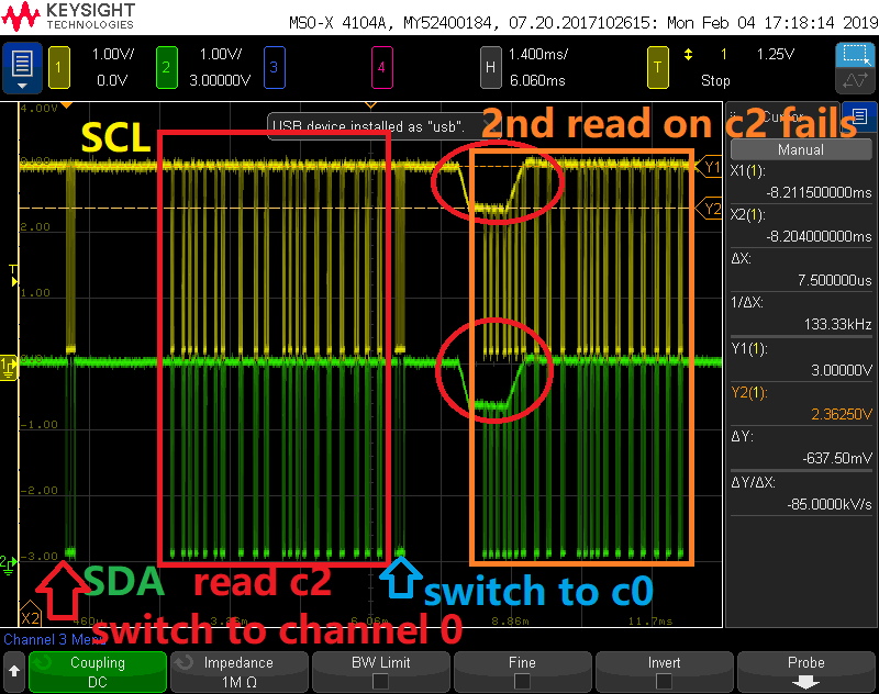

从通道0或1 (上拉至1.8V)切换到通道2 (上拉至3.3V)后、我在 SCL 和 SDA 上遇到了奇怪的压降、并导致读取错误。 请参阅所附图片、其中 SCL 和 SDA 位于通道2上、请注意、我会按顺序重复对通道0和2执行读取操作。 第一次读取操作通过、但在压降后的第二次失败。
    嗨、Ray、
    您能否提供原理图供我们审阅? 如果您不希望在在线论坛上看到这些信息、您可以通过 duynguyen@ti.com 将原理图发送给我。
    在我看来、3.3V 电压轨会暂时崩溃。 我想知道这是否与3.3V 电源轨相关。 我会仔细检查您在通道2上读取的从器件是否出现短路或其他问题。
    TCA9548A 的 Vcc 也是什么?
    -Bobby
