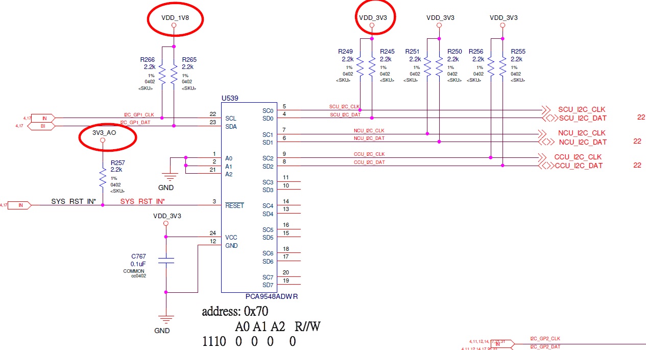

尊敬的 E2E:
pca9548a 是否适用于1v8和3v3之间的电平转换?
建议使用什么 VCC?
BR、
Jason

    问题在于 PCA9548A 的 Vcc 连接到3.3V (引脚24)。 看一下主 SDA/SCL、它是1.8V。 通过数学计算得出的开关 VIH 为2.3V (3.3V * 0.7)、因此1.8V 低于2.3V、因此器件将不会实际看到逻辑高电平、开关将永远不会启用。 这意味着您当前如何设置它、它将不起作用。
    您是否可以更改为 TCA9548A? PCA 版本在 Vcc (引脚24)上仅支持高达2.3V 的电压、而 TCA9548A 支持1.65V、这意味着您可以将 Vcc 从3.3V 切换至1.8V、此开关将工作(TCA 在引脚24上支持1.8V 电压)。
    如果出于任何原因需要使用 PCA、则需要提供较低的 Vcc (引脚24)、例如2.3V。 {2.3* 70%=1.6V、低于1.8V、因此这将起作用}
