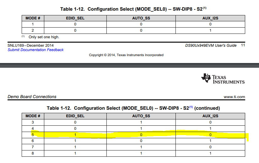

    你好
         如果客户安装了外部 EEPROM、他们希望先读取外部 EERPOM EDID、然后再读取显示面板。 那么、客户是否需要将模式5切换为打开? 谢谢你。
    BR
    Patrick
    BR
    Patrick
    尊敬的 Patrick:
    要在远程显示屏上从 EEPROM 读取外部 EDID、请设置949 MODE0 = 1。 对于 MODE1、您还必须设置 REM_EDID_LOAD = 1和 EXT_CTL = 1、并且根据系统需要设置同轴电缆位。 请参阅数据表第7.4.1节
