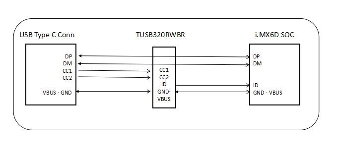

    您连接的设备是什么? 您能否提供测试的简单方框图? 如何确定 TUSB320已更改模式? 如果您查看 MODE_SELECT 来确定 TUSB320是如何自行配置的、这是不正确的。 MODE_SELECT 将报告已编程的值。 您能否在测试期间监测 CC 线路的电压?

    请参阅随附的图以了解方框图。 TUSB320与 i.MX6D 相连。

    是否有基于图表的更新?
    图看起来不错、但没有基于此进行更新、需要更多详细信息来缩小问题范围。

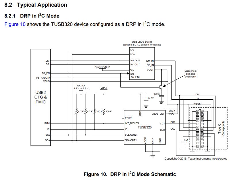

    根据数据表、我考虑了以下参考设计。

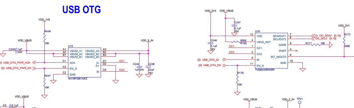

    我们的设计在开关的 EN_n 引脚上具有 R447、这导致了这个问题。 我已将其删除、我们的问题已得到解决。 请参阅下面的原理图。
    如果我的理解有误、请告诉我。

    尊敬的 Mrudang:
    如果不查看原理图的其余部分、我无法确认该解决方案、但如果通过移除电阻器来解决该问题、则会取得一些进展。 您能否在测试期间探测 USB_OTG_PWR_EN 和 USB_OTG_EN?
    您好、Malik、
    移除 R447可帮助我获得 TUSB320的预期结果。
