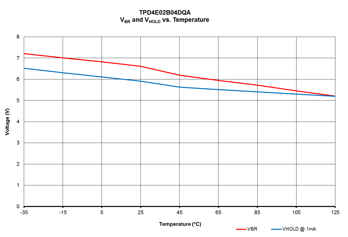

    更多信息
    请告诉我有关数据的信息吗?
    谢谢你。
    您是否希望我为您提供一条与温度对应的典型 IV 曲线?
    你好。
    是的。
    谢谢你。
