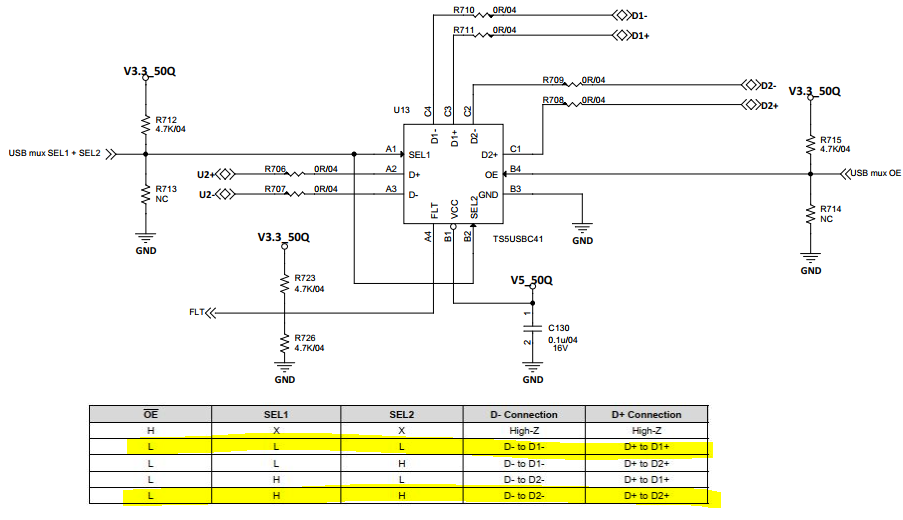

器件型号:TS5USBC41
尊敬的:
我们的客户端使用 TS5USBC41、功能表如下所示、我们仅 使用一个 GPIO、因此切换相同的通道、如下所示:
如有任何建议、请告知我。
劳伦斯。
    您是否使用 GPIO 控制 SEL 引脚和 OE 引脚? 如果是、您可能不需要 R714/R715、R712/R713。
    FLT 只需要上拉 R723
    >>是
    FLT 只需要上拉 R723
    >>确定!
