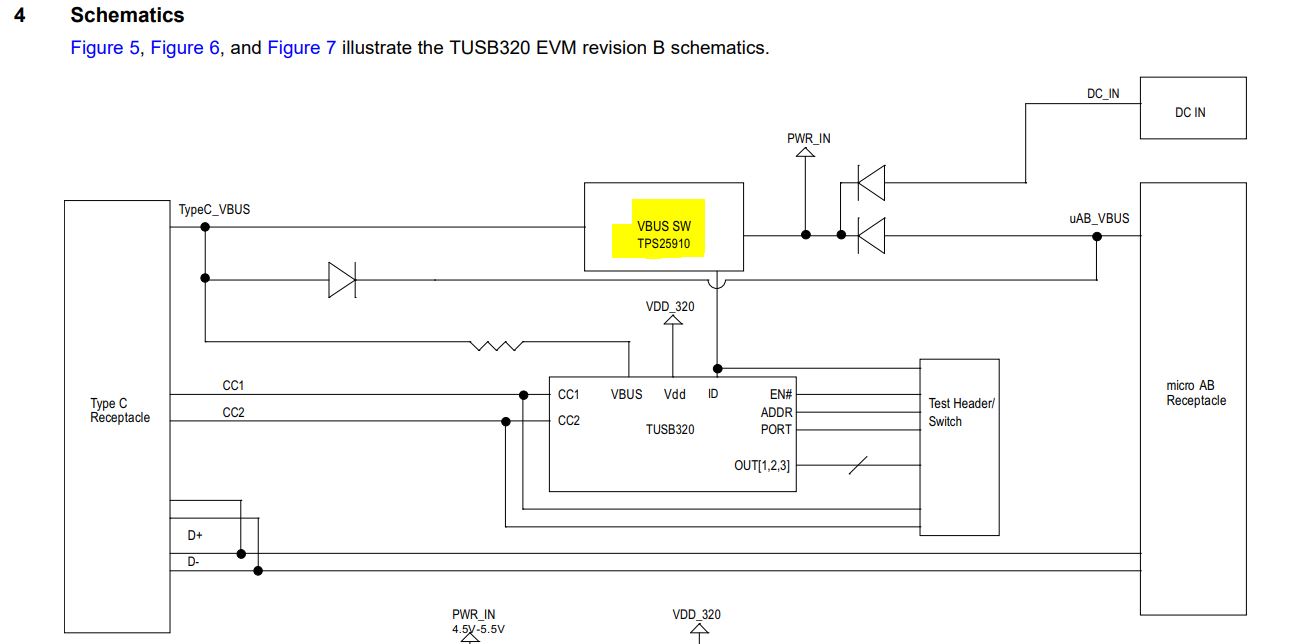

大家好、团队成员。
我的客户问我2个问题、如下所示。
1.如果客户使用如图所示的 DRP 模式、则客户是否应使用传统类型交换机?
2.客户担心此设备的使用寿命。 (EOL)
您认为该器件将是 NRND 吗?
    1:是的、可以。
    2:可以、因此请使用 TUSB320I
    大家好、Brian -San。
    对于1、
    是否为强制性? 如果客户不使用 Vbus SW、是否正常?
    在这种情况下,Vbus 开关是人体模型。 对于 Type-C 连接器、在 CC 线路协商完成之前不应存在 Vbus。
    大家好、Malik-San。
    感谢您的支持。
    是否有任何 USB tyep C IC 需要客户使用额外的开关、或者我们是否有任何具有集成开关或其他解决方案的 IC?
    对于 CC 控制器+ Vbus 开关需求、您可能需要考虑我们的 TPS2582x 产品系列或 TPS25810。
