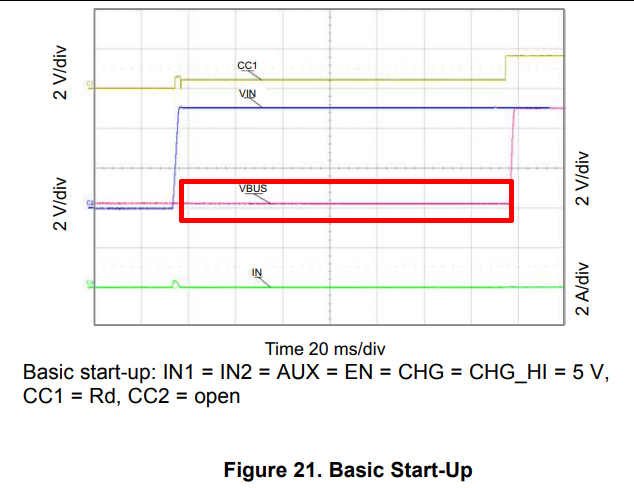

我想知道 TPS25810-Q1在反向电压条件下的表现。
例如、当输入电压为5V 时、移动电池5.2V 与输出相连。
-反向电流是否流经 SW 的体二极管?
- TPS25810是否有可能损坏?

    如果 tps25810启用,则当输出电压高于输入电压时,输出电流可反向输入。 如果器件禁用,则由于内部体二极管对地短路,电流无法反转。 当电流非常高时、TPS25810具有 OTSD 保护功能将接触 OTP 质子。

    >如果 tps25810已启用
    这是否意味着 EN 为高电平或 SW 为导通?
    如果 EN 为高电平且 SW 为关断、则反向电流是否流动?
    我在握手之前先假设。

    当器件 启用(EN 为高电平) 时、SW 将打开、电流会反向流动。
    当器件禁用(EN 为低电平)时、SW 将关闭、电流不能反向流动。

    我认为、即使 EN 如 下面所示为高电平、SW 也会在握手之后打开
    在这个术语中、反向电流是否流动?

    是的,实际上设备将有大约150ms 的时间来确认 UFP 附件。 在这150ms 之后,SW 将打开,但如果在此150ms 内在 VBUS 中使用高压,因为 SW 尚未打开,因此 不会产生反向电流。
