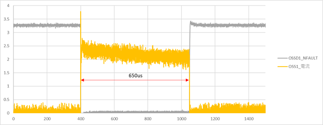

NFAULT 行为看起来与数据表说明不同。 请给我建议。
当它们驱动继电器单元时、输出电流为400mA-500mA。 ILIM_ADJ 开路。 NFAULT 上拉至3.3V。
他们期望 NFAULT 在200us 后被驱动为低电平、但它被立即驱动为低电平(大约20us)、并在250us 后返回至高电平。
他们检查了什么?

    这是根据设计的、称为快速检测模式、但数据表中未对此进行记录。  由于 ILIM_ADJ 引脚悬空(开路)时会禁用输出禁用和自动恢复功能、因此在短路情况下可能会损坏器件、从而允许大量电流流经器件。
    当 ILIM_ADJ 引脚悬空(开路)时、立即检测到电流故障、并且没有消隐时间。 快速检测模式可立即向 MCU 指示可能存在过流情况、如果不是预期的情况、则将 EN 引脚拉至低电平。  这就是为什么在驱动器启用后、NFAULT 引脚被拉至低电平大约20uS、并且电流超过限制阈值。
    在此模式下、NFAULT 引脚将直接反映所有可能故障条件(电流、功率和温度)的逻辑或状态。

    您能否解释一下、尽管输出电流似乎仍然高于 IO (LIM)、但 NFAULT 信号为什么会返回高电平?
    阈值是否应具有温度漂移? 我认为输出电流非常接近阈值。 如果阈值 与裸片温度具有正关系、我认为 thredhoud 可能会升高并超过输出电流电平的高输出电流。
    大家好、Atsushia-San、
    当 ILIM_ADJ 引脚悬空(Rset 电阻器断开)时、对于给定器件、输出电流限制将介于300mA 和400mA 之间。  由于工艺、电压和温度条件、不同器件的这种情况可能有所不同。
    从示波器图中可以看出、平均输出电流最初上升到大约500mA、然后下降到略低于400mA。  对于该特定器件和测试、平均输出电流必须降至电流限制阈值以下、从而使 NFAULT 引脚返回高电平状态。  该阈值在其他器件上可能较低、可能更接近300-350mA、在这种情况下、NFAULT 引脚可能在同一电流负载下不会返回高电平。
