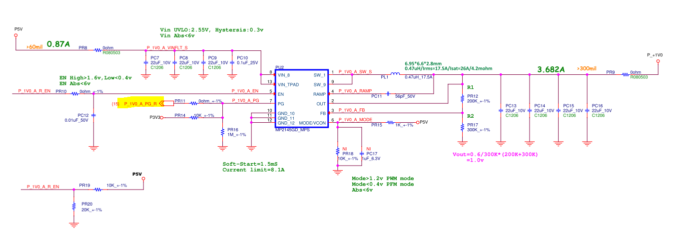

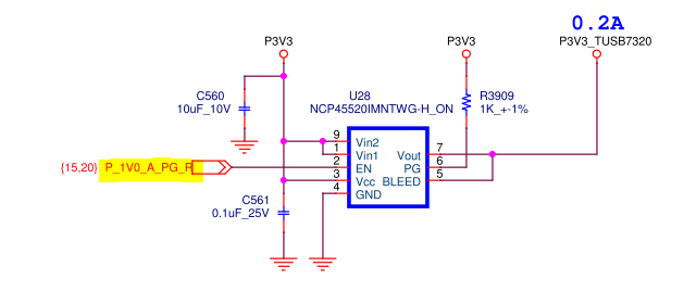

    请参阅附件、原理图已按照建议进行修改、请帮助再次查看。

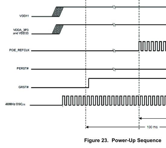

    如前所述、3.3V 必须在1V 之后打开、因此添加电源开关、以便从1V 电源正常状态下打开3.3V 电源。 是这样吗?
    或者可以同时打开1V 和3.3V 电压吗? 因为不需要数据表中的上电序列上下文?
    看起来正常、确保 GRST#为低电平、直到电源和时钟就绪。
    您好、Sirs、
    我的上电序列是1V -> 3.3V、因此我可以使用1V 电源正常来获取 GRST#?
    或者通常使用什么信号来获取 GRST#?
    您好、Sirs、
    很抱歉被推送了。 有任何更新吗?
    谢谢!!
    您可以在 PG 引脚处添加0.1uF 电容、并将其用作 GRST。
    您的1.1V 电源正常信号来自什么?
    您好、Sirs、
    1.1V 电源正常信号来自我们的1.1V 电源解决方案。 我可以将此 PG 用于 GRST 吗?
    1.1V 和3.3V 是否有任何上电序列要求?
