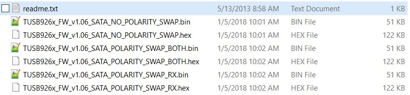

大家好、
这些固件之间有何差异?
我应该使用哪一个?
    你好!
    固件文件之间差异的解释应位于"Alternate SATA polarity FW"目录中;通常位于:
    C:\Program Files (x86)\Texas Instruments\TUSB926x Firmware\Alternate SATA Politity FW
    在 readme.txt 中:
    "默认固件根据 TI 的参考板设计交换 SATA Tx 信号对的极性。 根据您的特定电路板布局、您可能需要对 SATA Tx 和 Rx 信号进行替代极性设置。 这些固件二进制文件是为这种使用而提供的。"
    如果您的设计与 我们的 TUSB9261DEMO 参考设计相匹配、则应使用 TUSB926x_FW_v1.06。  在 TUSB9261数据表中、它与以下内容相同:
    "请注意、TUSB9261的默认固件和参考设计交换了 SATA TXP/TXM、以便在参考设计中轻松进行路由。 如果您计划使用 TI 默认固件,请查看《TUSB9261演示用户指南》(SLLU139)中的参考设计,以获得正确的 SATA 连接。”
    因此、如果您的设计没有 TX 极性交换、则您将使用其中一个备用固件文件。  您选择的选项将取决于您的特定设计。  例如、如果 TXP/TXM 和 RXP/rxm SATA 信号均未交换、则应使用 TUSB926x_FW_v1.06_SATA_NO_POLITY_SWaP。
