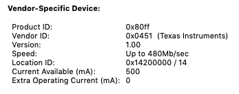

我正在尝试使用 TUSB8042实现集线器、我已经生产了一个板、如果我插入该板、器 件会显示出来、但仅显示为"Texas Instruments Vendor-specific Device"(德州仪器(TI 供应商特定设备)(在 OSX 中)或"Unknown Device"(未知设备)(windows)。 我在 集线器和 USB-C 连接器之间使用 USB-C 上游和 HD3SS3220。  您是否有关于从何处开始进行故障排除的任何提示?
这就是它在 OSX 中的显示方式:
    您好 Stefan、
    集线器处于编程模式、如果您不打算使用 EEPROM 或 SMBus 控制器、SMBUSz 应处于高电平。
    JMMN
    好的、好的、有趣的!
    我计划使用 EEPROM (我需要更改集线器端口上的 USB2.0极性)以及当前安装和连接但未编程的 EEPROM。 我的印象(从数据表中)是、如果 EEPROM 上的地址00h 的内容不是55h、它只会加载默认配置? 为什么它仍然处于编程模式?
    感谢 JMMN 的投入、非常感谢!
    AH、这是另一种情况、即使 SMBUSz 处于高电平、集线器也将默认为编程模式:在安装了 SDA/SCL 上拉电阻器的情况下、将一个空 EEPROM 连接到集线器。 您将需要移除 EEPROM、SDA/SCL 上拉电阻或对 EEPROM 进行编程。
    JMMN
    好的、JMMN、我将对 EEPROM 进行编程、看看它是否退出编程模式!
