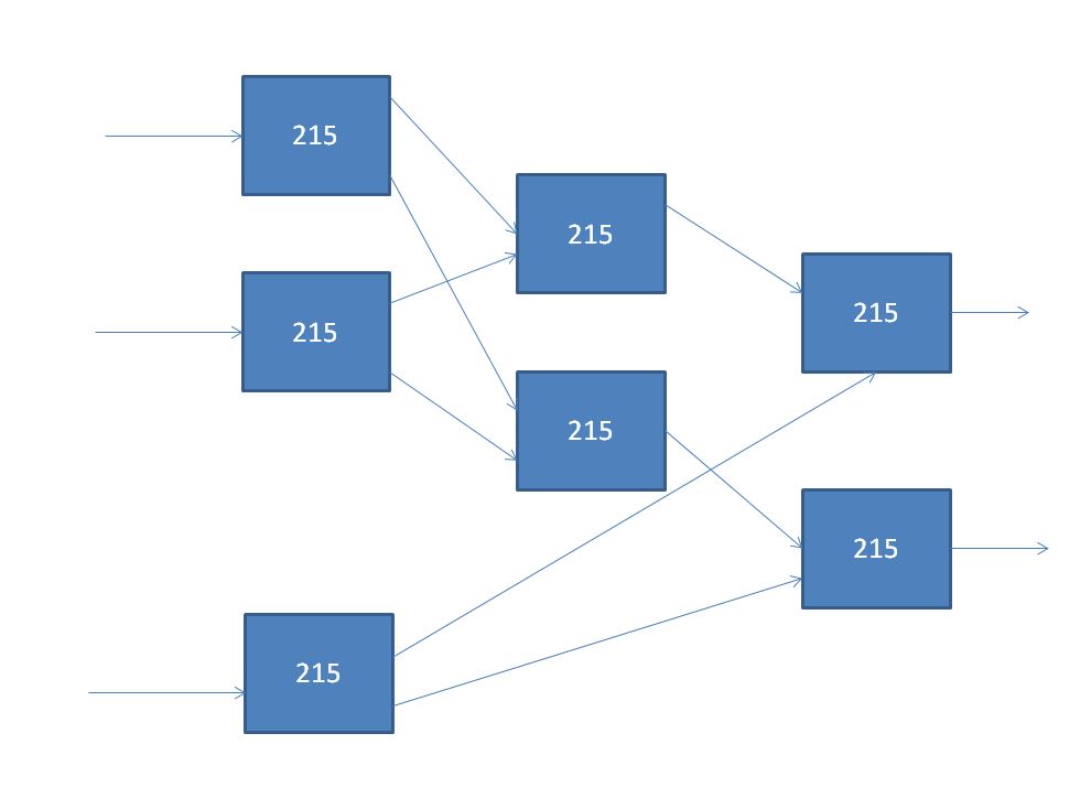

我想将 tms442用于交换机显示 端口++、3:2swich、我使用的最大分辨率是1920x1080、我是否可以在显示端口交换机应用中使用?

    TMDS442是 DVI/HDMI 物理层交换机、不能在其输入端支持 DP++。 此应用可能需要 HD3SS215。

     感谢您的回答、我还有一个问题、
    我想对三个 HD3SS215进行共源共栅编码 、因为我使用的是3:2开关、可以工作吗?
    我将附上一个方框图
    Varga
    您不能在多个源之间共享相同的输入。
    一种可能的实现方式是:
    但是、借助此类级联解决方案并取决于您的系统设计、您还必须考虑插入损耗、线对间偏移和总抖动。

    现在、我了解哪一个是解决方案
    Varga
    由于我不知道在输入和输出端连接了什么、因此我没有评论 TDP142的用法。 您可能只需要在 HD3SS215的输出端使用 TDP142、但这同样取决于您的系统要求。
