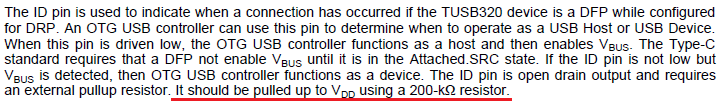

数据表显示、应使用200kΩ Ω 电阻器将 ID 引脚上拉至 VDD、如下所示。
如果使用100kΩ Ω 或1MΩ Ω 电阻器上拉、会发生什么情况?
问题的背景是 OTG USB 控制器有内部上拉电阻  器、可选择100kΩ Ω 或1MΩ Ω。
雅丽塔
    您好 Yaita、
    在这种情况下、您可以使用100kΩ Ω 或1MΩ Ω 电阻器、两者之间的差异是引脚上的低电压。 两者都可以工作、但首选1MΩ。
