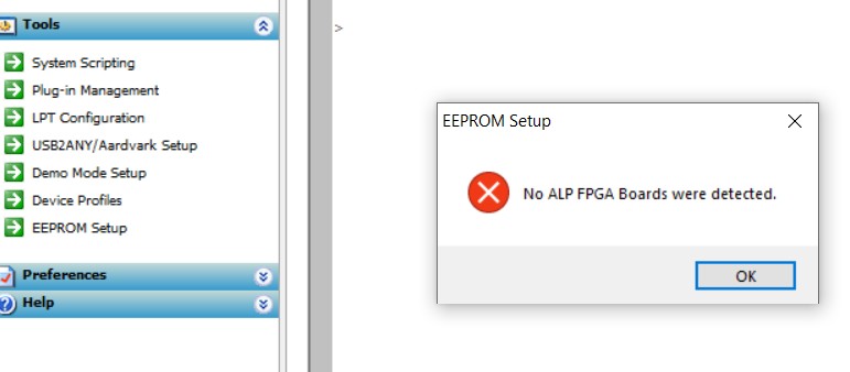

如何将寄存器转储(ALP 生成的.NRD 格式)和 EDID 数据刻录到 EEPROM 中。
单击 EEPROM 设置、但显示"未检测到 ALP FPGA 板"

    上面显示的 ALP EEPROM 设置仅适用于我们的某些旧 EVM、如 DS90UB925和 DS90UB926。
    它不用于 UB949 EDID 编程。 请查看 UB949 EVM 用户指南。 如下所示、有一个用于外部 EEPROM 的插座 U3。  您必须购买并安装它才能测试此情况。 我在下面显示了用户指南中的原理图
    应使用与以下链接中的 EEPROM 类似的 EEPROM
    www.mouser.com/.../BR24L64-W
    您需要一个单独的 EEPROM 编程器并对其进行编程。 它无法通过 ALP 完成。

        客户希望将 949的转储寄存器"test.NRD"文件和 EDID 表 bin 文件编程到外部 EEPROM。 如何将寄存器值和 EDID 表(二进制文件)组合在一起以写入外部 EEPROM?  谢谢你。
    e2e.ti.com/.../Register_2B00_EDID.zip
    请检查客户为何要将寄存器初始化编程到 EEPROM 中。 器件寄存器不能从 EEPROM 自动初始化。 它是一个单独的专用 I2C 总线、仅用于从 EEPROM 读取和初始化 EDID。
