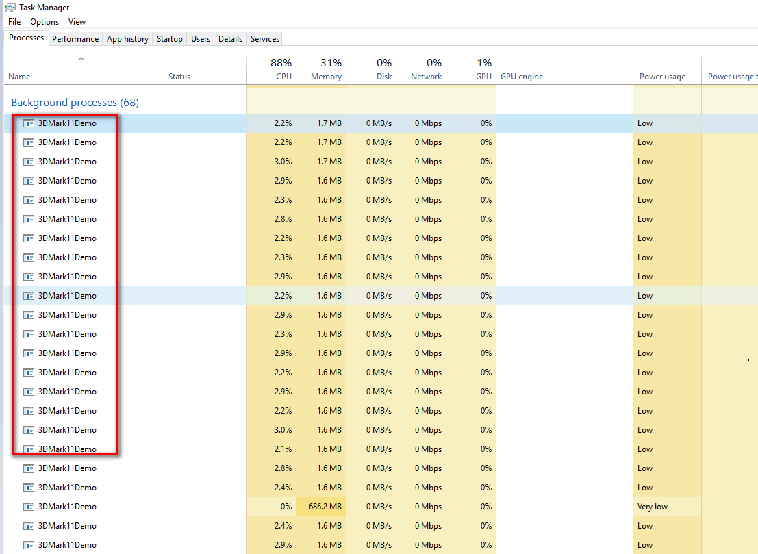

目前发现、使用3D MARK11时、分辨率调整为1980 x 1080、"黑屏"将在运行一晚时出现、系统不会挂起。
请参阅“Task Manager (任务管理器)”信息。
关闭任务管理器文件后、系统仍将正常工作、但3D MARK11不再可用。
这是什么情况?

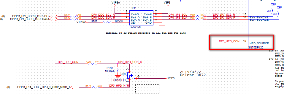

    请向我发送 SN75DP126和 TS3DV642原理图吗?
    David
    尊敬的 David:
    我已经给您发送了一封邮件,请检查。
    Kevin
    Kevin
    DP 或 HDMI 路径有问题吗?
    David
    你(们)好、David
    请检查消息,谢谢
    Kevin
    Kevin
    我看到了原理图、看起来不错、DP 还是 HDMI 路径出现了问题?
    David
    尊敬的 David:
    是的、将会发生 DP/HDMI。
    Kevin
    Kevin
    该问题是通过其他解决方案还是仅通过此解决方案发生? 这一问题是否发生在其他显示器上、还是仅发生在一个特定的显示器上?
    您能否探测 DP126的 HPD_SOURCE 引脚(引脚19)、并在黑屏时查看其是否变为低电平?

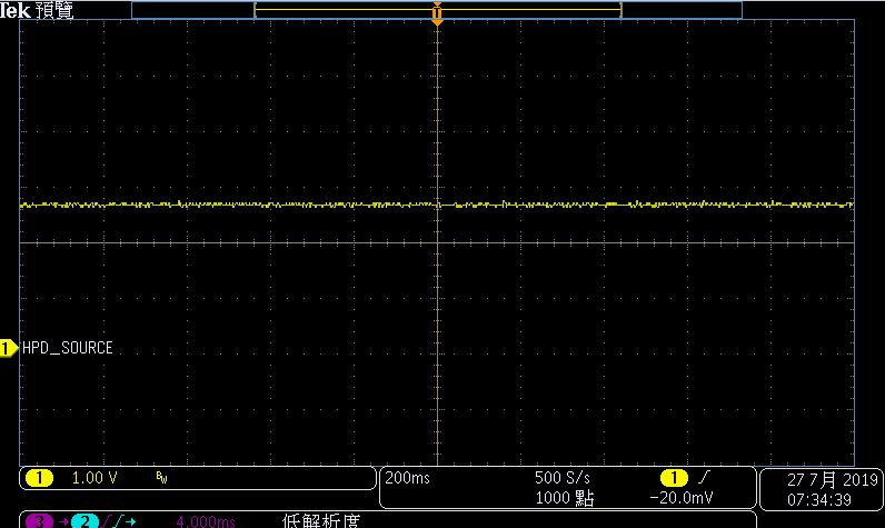

    测量 DP126的 HPD_SOURCE 引脚(引脚19)、如红色标记
    在问题发生后测量以下波形(正常或异常结果相同)

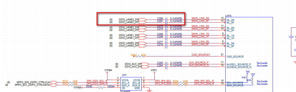

    如果没有图片、请测量 C296 (DDI2_LANE3_DN)、没有信号仅为500mV 左右的电平
    (无论它是正常还是异常、只有一个电平500mV)
    什么是问题或兼容性问题、如何解释?

    由于不同系统的行为不同、我认为这不是 DP126硬件问题。 查看 UL 基准网站:
    我在运行环路测试时遇到稳定性问题、并遇到有关显示分辨率变化的错误。
    虽然自定义选项卡中的循环切换框确实会禁用大多数防篡改检查、但在全屏模式下进行数小时循环测试时、如果某些后台应用程序在弹出窗口或任务栏通知时导致切换回桌面视图、则运行可能会中断。 3DMark 无法从这种显示模式更改中恢复。
    对于非常长的稳定性应力测试、我们建议使用窗口模式进行测试。 窗口模式不会被任务栏弹出窗口或来自后台应用程序的其他中断中断中断中断、只有实际的驱动程序崩溃或一般系统不稳定才会停止测试。 在循环测试的所有部分时、每个部分之间都有轻负载加载屏幕。 对于最大负载、将应力测试环路设置为循环测试的单个部分-例如、Fire Strike Game Test 1 -并且该环路将在没有负载屏幕的情况下连续运行。 请注意、循环时、运行永远不会产生分数。
    我们还建议从帮助选项卡中禁用扫描系统信息以进行循环测试-您无论如何都不会获得结果文件、因此收集硬件数据和在极长的循环中收集硬件监控数据集(温度、时钟频率等)几乎没有意义。 可能会非常大、以至于在理论上可能会导致稳定性问题。
    我也会针对他们的支持达到 UL 基准。
