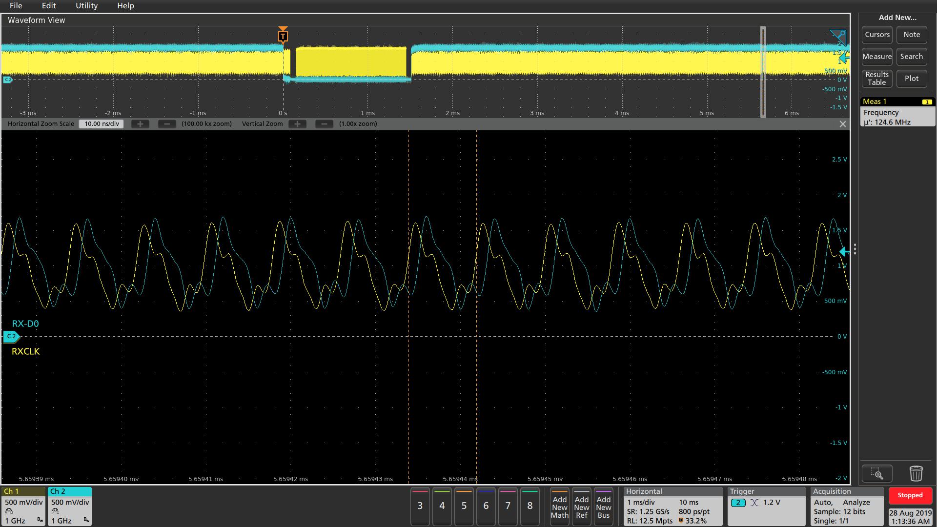

DP83867ISRGZ 器件 VDDIO 设置为1.8V、并在引脚 32、33、34、35和36处捕获波形。   观察到波形具有更多的振铃、VOL 似乎已移至0.5V 左右。 但是、根据数据表、VOL 应仅为0.2V。 请参阅随附的波形。
请帮助我们获得正确的波形、并帮助我们提高 RX 信号驱动强度。
    您要在哪个点测量波形? 它应在灌电流侧进行测量。
    对于直流电压偏移漂移,您是否也会看到其他引脚上的偏移? 如果是、则电路板上的某个东西会导致接地漂移。

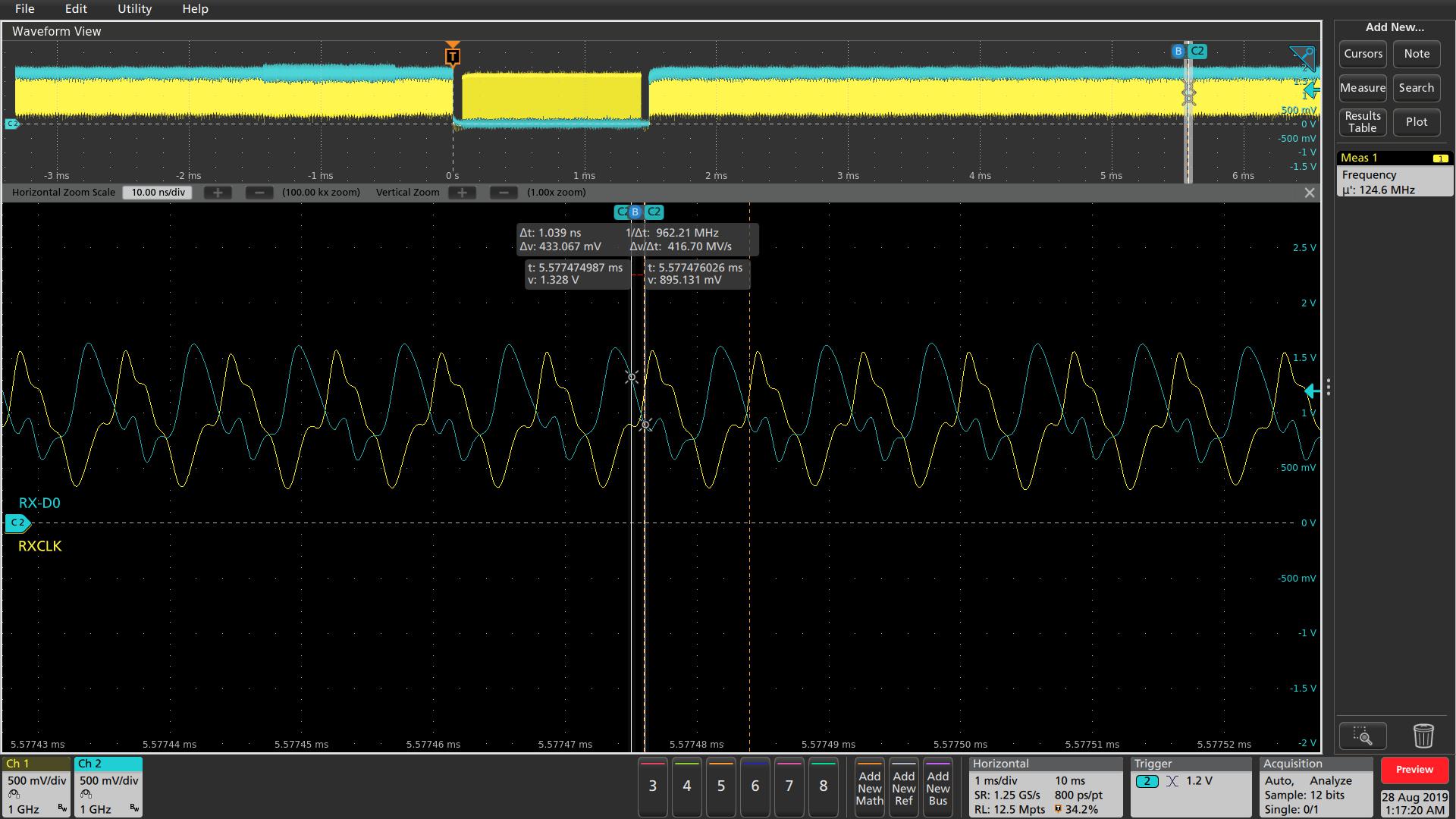

    下面是灌电流侧捕获的波形、这甚至比拉电流侧更糟糕。 所有信号均以带状线模式进行路由、并使用实心接地层。
    DP83867 RX 信号是否具有任何可配置的驱动强度,或者是否有任何方法可以提高 RX 信号的驱动强度? 因为波形似乎是 PHY 没有足够的驱动强度。
    Vol 的器件规格基于 char 数据。 您需要查看电路板以查看导致移位的原因。
    GET
    我们已经检查了我们的终端的所有可能性、 请分享一件事、它是否具有针对 RX 线路的可配置驱动强度。
    如果您想了解有关电路板的任何具体详细信息、我们随时准备为您提供。
    卡纳蒂
    您好、Karnati、
    FPGA 端的 VIL 和 VIH 是什么?
    如果您使用3V3 VDDIO, 您看到的电压(VOH、VOL)电平是多少?
