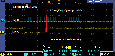

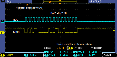

使用此收发器进行介质转换。
ATSAMD10C14A 作为 MCU
这里无法从器件获得400kHz 时钟的响应。
在我尝试提供内部8MHz 时钟但仅接收2MHz 输出时,您能建议时钟频率以及如何调整时钟频率。
并建议建立通信。

    Geet、您好!
    我们使用 Launchpad 进行了检查,但无法获取设备的 PHY- ID,它显示设备未在 USB-MDIO 工具中连接。
    使用 MDIO 和 MDC 创建通信的任何其他解决方案或方法。

    Geet、您好!
    仍面临同样的问题无法解决。
    未获得任何输出,我尝试使用应用程序端口和接口端口。
    请向我推荐此解决方案的任何其他解决方案。
