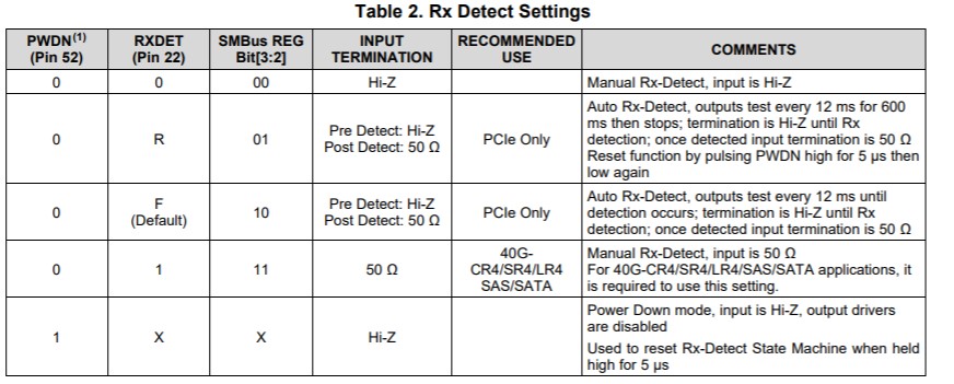

客户是否可以在一个器件中将该器件用于单通道 PCIe、双通道 SATA? 谢谢。
    您好、Frank、
    是的、该器件可以混合使用 PCIe 和 SATA。  RXDET 配置应遵循 PCIe 要求。
    Lee
    您好、Lee、
    如何设置 配置? PCIe 通道是 RXDET 是 R 还是 F? 其他设置是否为 SATA? 谢谢。
    PWDN
    RXDET
    SMBus 寄存位
    0
    R
    01
    0
    F
    10.
    您好、Frank、
    将 RXDET 设置为默认电平(浮点)。  如果使用 SMBus 或 EEPROM 对器件进行编程、则可以单独设置每个通道、但 SAS/SATA 不需要、因为它将与 RXDET = F 配合使用
    Lee
    您好、Lee、
    您能否以   单通道 PCIe、 单通道 SATA  为例与共享配置? 谢谢。

    您好、Frank、
    PWDN = 0
    RXDET =悬空
    RESEVERED1 =悬空
    RESERVED2 = 0
    RESERVED3 = 0
    SD_TH =悬空
    VDD_SEL = 0表示3.3V VIN 运行
    VDD_SEL = 2.5V 外部稳压器运行时的悬空
    根据需要设置 EQ 和 VOD 以实现最佳信令、通常为:
    EQA = EQB =悬空或1
    VODA1/VODB1 = 0
    VODA0/VODB0 = 1
