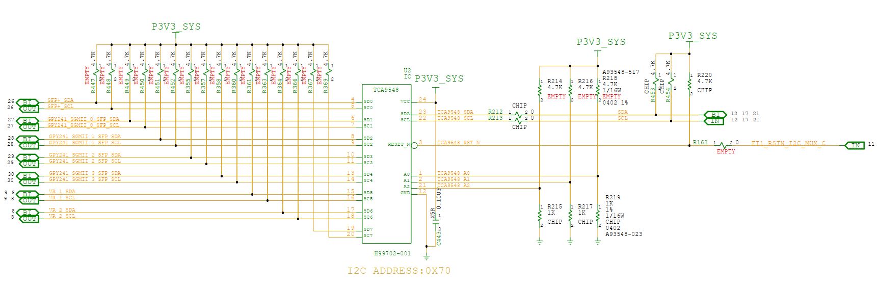

大家好、
我对 I2C MUX TCA9548A 有疑问。 我将控制寄存器设置为启用多路复用器通道、但无法获得正确的行为。
启用专用通道后、我无法在输出侧看到波形。 我读回控制寄存器、它是正确的。
有人可以有调试经验吗?
谢谢。
    您是否在线路上看到任何活动、或者它们是否处于直流电平?  如果处于直流电平、是高电平还是低电平?  您是否在多路复用器通道的任一侧安装了上拉电阻器?  您能否共享原理图、以便我们可以检查您的实现情况?
    最大
    尊敬的 Max:
    感谢您的回复。 请首先查看原理图。 我将查看您提到的一些内容。
    我只是想再次查看您是否有机会查看我之前的问题(或者您是否已获得解决方案)。  就原理图而言、我看不到任何我认为有问题的东西。
    最大
