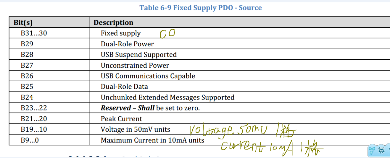

   应用:TPS65988连接到端口 A 上的 Type C 适配器,然后在协商的 PDO 中工作。
我有一个问题、例如、TPS65988如何知道 Type C 适配器中最大的 PDO、
Type C 适配器 A 源电容:PDO0:5V、3A、PDO1:12V、3A、PDO2:15V、2A、 PDO 3:15V、3A 和988端口 A 始终要求最高功率,因此它们在15V 3A PDO 下进行协商。
C 型适配器 B 源电容:PDO0:5V、3A、PDO1:12V、3A、PDO2:15V、2A、 PDO 3:20V、3A 和988端口 A 始终要求最高功率,因此它们在20V 3A PDO 协商。

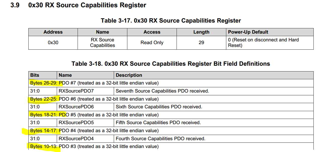

我已经检查了0X30寄存器,但找不到详细位定义。  哪个位定义了电压电平。 谢谢。

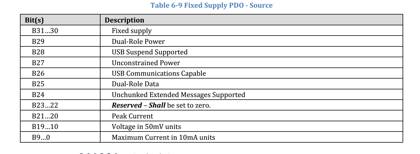

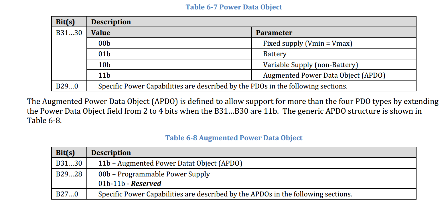

    我在 PD3.0规格中找到了一些答案。 请帮助检查我的理解是否正确。
        从 PD 间隔中、我了解到、在0X30 RX 源电容寄存器中、长度为29、这意味着29个字节、每个 PDO 有4个字节、在表6-9中列出。  例如、字节2-5定义了第一个 PDO、该 PDO 始终为5V/3A1.5A。  字节2、3中的位0-9定义了电流类型、如果9-0的位是01001011010、这意味着电流为3A、
    如果 19-10的位是0001100100、则字节3、4中的位10-19定义了电压类型、这意味着电压为5V、
      我可以使用 MCU 读取相关位来判断电压和电流范围、对吧?

    您好、四月、
    是的、您的理解是正确的、但这应该在 TPS65988内部处理、并且不需要外部 MCU 来针对此特定事件进行交互。
    尊敬的 Adam:
       是的、我同意。 现在、我的客户的应用需要了解相关数据才能实现特定序列。  非常感谢您的支持。 我这边没有问题。 谢谢。
