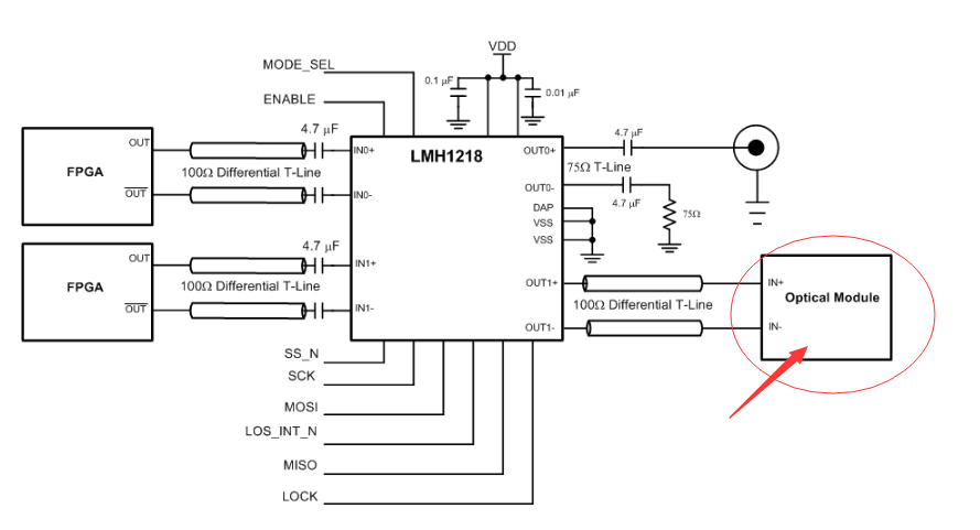

尊敬的 TI 团队,
Project:Optical transceiver,目前正在选择中;
有关 LMH0318的一些问题:
1. LMH0318能否 直接连接普通100M 光学模块? 如果不是,,原因是?
LMH0318 和 LMH0324一起使用?我将在此处使用 MCU 配置。 我应该注意什么?
    您好、Cris、
    1)。 您可以通过交流耦合将差分100 Ω LMH1218 OUT1连接到光学模块。 请注意、光学模块可能在模块内部具有交流耦合电容器。 在这种情况下、您不需要交流耦合电容器。
     2)。 请注意 LMH0318和 LMH0324第9部分的应用部分。 在本节中、您可以找到设计指南。
    此致、Nasser
    尊敬的 Nasser,
    1)。 您可以  通过交流耦合将差分100 Ω LMH1218 OUT1连接到光学模块。 请注意、光学模块可能在模块内部具有交流耦合电容器。 在这种情况下、您不需要交流耦合电容器。
    LMH0318能否连接 光学模块?
    您好、Cris、
    是的。 LMH1218和 LMH0318使用相同的裸片。
    此致、、、Nasser
