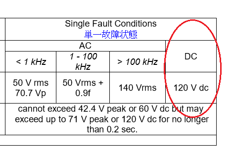

我的客户正在寻找支持 IEC 62368-1的解决方案。
他想知道、TVS3300可在采用120V 直流的电力线上提供支持。
在数据表中、TVS3300似乎支持短期电压范围。
请告诉我 TVS3300是否支持  IEC 62368-1?
Nagata。
    此器件无法处理120V 直流电
