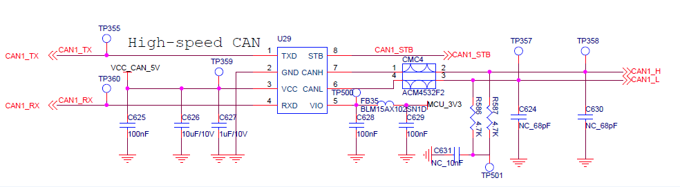

我有一个有关 TCAN1042-Q1 STB 引脚的问题可能需要您的帮助。

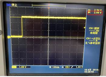

MCU 电源为3.3V。 我们发现、当刚刚加电但 MCU 未初始化 TCAN1042-Q1时、STB 引脚电压为2.66V。 MCU 初始化完成后、STB 电压固定为0V 或3.3V。
我们尝试断开 STB 引脚与 MCU I/O (STB 引脚悬空)的连接、在施加 CAN 电源时、STB 电压为相同的2.66V。
我的问题:
1. TCAN1042-Q1的这个 STB 2.66V 电压是否因内部泄漏而正常?
2.该电压是否会对器件引脚造成损害?
下面是原理图。
以下是施加 TCAN1042-Q1电源时的 STB 引脚电压。 如果连接到 MCU I/O 并断开其连接、则引脚电压相同。
谢谢。
Johnny
    您好、Johnny、
    TCAN1042V-Q1具有从 STB 到 VIO 的弱内部上拉电阻(请参阅"IIL"规格)。  当 STB 引脚悬空时、该上拉电阻通常足够强大、足以为其提供高电平偏置、但当大多数 MCU GPIO 尝试将电压设置为高电平或低电平时、该上拉电阻器可轻松过驱动。  请告诉我这是否不清楚、或者您还有其他问题。
    最大
