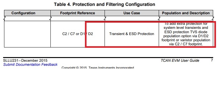

与 Shu-Cheng LIN 提出的 TCAN332 ESD/浪涌保护问题相关(引用如下)
推荐用于大多数 CAN/CAN FD 收发器的 TVS 具有24-36V 的 V击 穿电压。 这适用于大多数收发器、因为其 CANH 和 CANL 的 Vmax/min 为40V/-40V。
对于 CANH 和 CANL Vmax/min 为14V/-14V 的 CAN/CAN FD 收发器(如 TCAN332)、建议使用什么 TVS 保护器件?
(我确信推荐的器件应该是"双向"器件、但另一个相关问题是、哪个器件的 V击 穿电压(击穿电压)不是很高、以至于在它开始工作时、
TCAN332本来会被破坏。
林先生的原始询问引述如下,供大家参考:
TCAN332规范8.1提到最高可承受-14~+14V 电压、那么我应该选择14V 双向 TVS 吗?
    您尝试实现哪种级别的瞬态抗扰度?  我问的是、TCAN332支持高达12kV (接触放电)的 IEC 61000-4-2 ESD、而不使用任何外部保护电路、因此很难找到一个工作电压范围支持+/- 12V 的 TVS 二极管 (由 CAN 物理层指定的全共模电压范围)、但在应力小于14V 的情况下峰值钳位电压。 如果应用可以在更窄的电压范围内工作(例如0V 至5V、假设网络上的所有节点共享一个实心接地连接)、 那么、它会稍微容易一些、但仍然很困难。  因此、对于更高的瞬态抗扰度水平(>12kV IEC ESD)、最好使用不同的收发器、例如 SN65HVD232 (如果可接受高达1Mbps 的运行速度)或 TCAN1042-Q1 (如果可接受 VCC = 5V 的运行电压)。

    实际上、我之所以发帖是因为我还想知道自己如何找到这样的 TVS 二极管、但我认为可能需要在中使用、正如"TCAN33x 双站点工业 CAN 评估模块(EVM)"用户指南中所述。  请参阅以下用户指南的相关章节
    感谢您指出这一点-我理解这种困惑。  大多数应用不需要更高水平的抗扰度、因此不需要 TVS;但是、有些应用可能需要、因此我们希望确保 PCB 支持 TVS 作为一个选项。  (此外、尽管此 EVM 专门针对 TCAN33x 系列进行了销售、但它专为用于8引脚 SOIC 或 SOT 封装中的任何 CAN 收发器器件而设计。)
