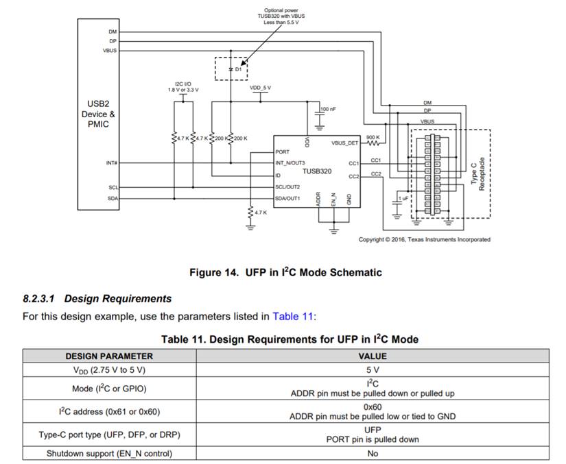

在数据表中、有一个处于 I2C 模式的 UFP 原理图 、在表11中可以清楚地看到 VDD 为5V。
在此示例中、INT_N/OUT3和 ID 端口上拉至5V、但如果我们连接3.3V 电源轨以提供上拉电压、您是否可以接受使用 VDD=3.3V?
因此,我们不应允许 从 I2C 上拉电阻器到 VDD 端子的内部反向驱动,这就是为什么 VDD 应该大于3V 的原因。
这是一个简单的问题、但我们的客户想要确认。
Mochizuki
    VDD 可以是3.3V、请确保 ID、ADDR 引脚上拉至 VDD。
