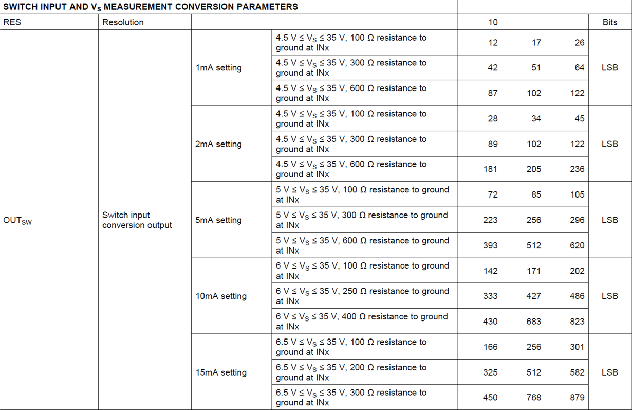

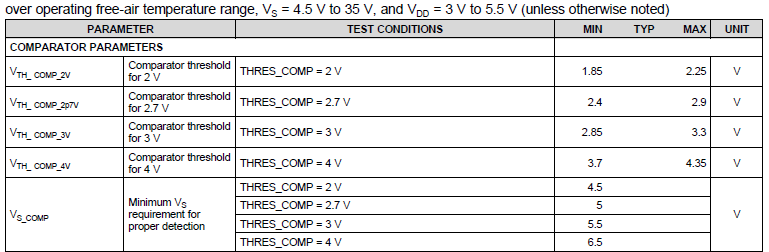

要在比较器模式下使用 Thres_COM=4V、VS 至少需要6.5V 的电压。
带宽、如果使用 ADC 模式、
-。 哪种 ADC 可以工作的最低 VS 要求是什么?
-。 获得4V ADC 值的最小 VS 要求是什么?
Sam Lee
    尊敬的 Sam:
    ADC 将在建议工作表中的电压范围内(4.5V 至35V)按指定的方式工作
    对于基准电压、 我们将在内部生成自己的稳定基准电压、该基准电压独立于建议的电源电压范围、 包括低至4.5V 的电压。 为了能够测量0V 至6V 的输入电压、我们还会降低输入电压、因此确保即使在低电源电压下、我们也不会出现对电压采样的余量问题。
    在电气特性表中查看不同电流设置下的 VS 测量:
