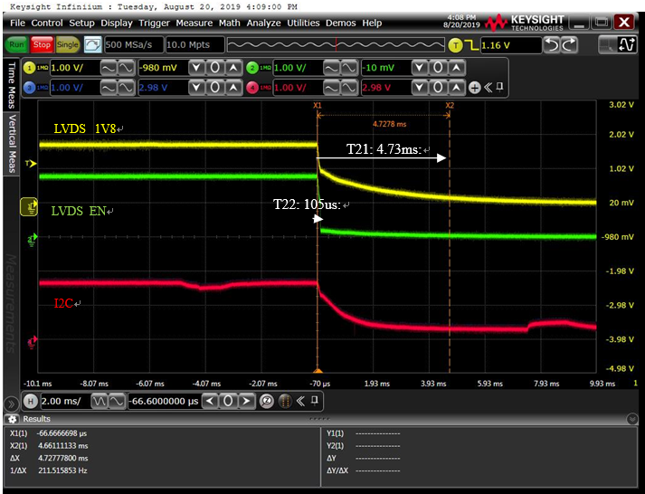

下面是我的电流波形关闭波形。 对 SN65DSI84而言是否合适?
我是否可以知道是否需要遵循任何断电序列?
BR、
Wilbur。
    您好、Wilbur、
    波形看起来正常、但最好在关闭1.8V 电源之前关闭 I2C 和 EN。
    请注意、当您再次为器件加电时、您将需要再次执行初始化序列。
    I.K.
