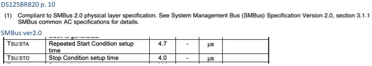

大家好、
对于 DS125BR820、我们在 EEPROM 模式下测量 i2c 参数、发现启动和停止条件下的设置时间短于规格。
在此路径上、仅具有1k 欧姆上拉电阻的转接驱动器和 EEPROM。 因此、它应由转接驱动器控制。 此外、如果我们增加上拉电阻器、则没有改进。
是否有任何可能的原因会导致此问题? 如何改善此问题?
规格:
 启动时的 T 设置:1.41us,规格:最小4.7us--fail
停止时的 T 设置:1.445us、规格:最小4us
    Daniel、您好!
    在这种情况下、SMBus 以~ 400KHz 运行、我们的器件作为 SMBus 主器件运行以下载 EEPROM。  下面是显示400KHz 时序数字的 SMBus 3.0规格。
    Lee
