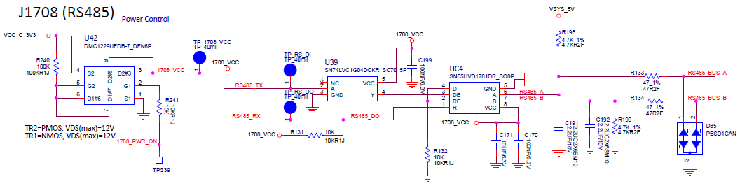

您好、先生、
具有电源控制功能的 SN65HVD1781DR 目前已在我的项目中进行设计。
您能仔细查看原理图吗?
此外、如果微控制器循环通电 J1708电路、则会显示错误消息并发生异常控制。 这是否与 SN65HVD1781相关?
我们计划在  下一个构建中将 SN65HVD1781DR 更改为 THVD2450DR、您是否也可以检查这些更改?
谢谢!!
B.R.、Hedy
    Hedy、
    我对 原理图/应用有一些意见。
    1) 1) 总线上没有终端电阻器。 通信的距离和数据速率是多少? 通常、在 RS-485系统中、终端与电缆阻抗匹配、以实现更好的信号完整性。
    2) 2) PESD1CAN 专为 具有27V 击穿电压的 CAN 总线保护而设计、该电压高于 RS-485信号(-7至12V 共模)。 SM712是 RS-485的常见选择。
    3) 3)我不确定我是否了解 MOSFET 的用途。 逆变器和 SN65HVD1781均可在3.3V 和5V 电压下工作。 THVD2450也是如此。
    如果您有更多问题、请告诉我。
    Hao
