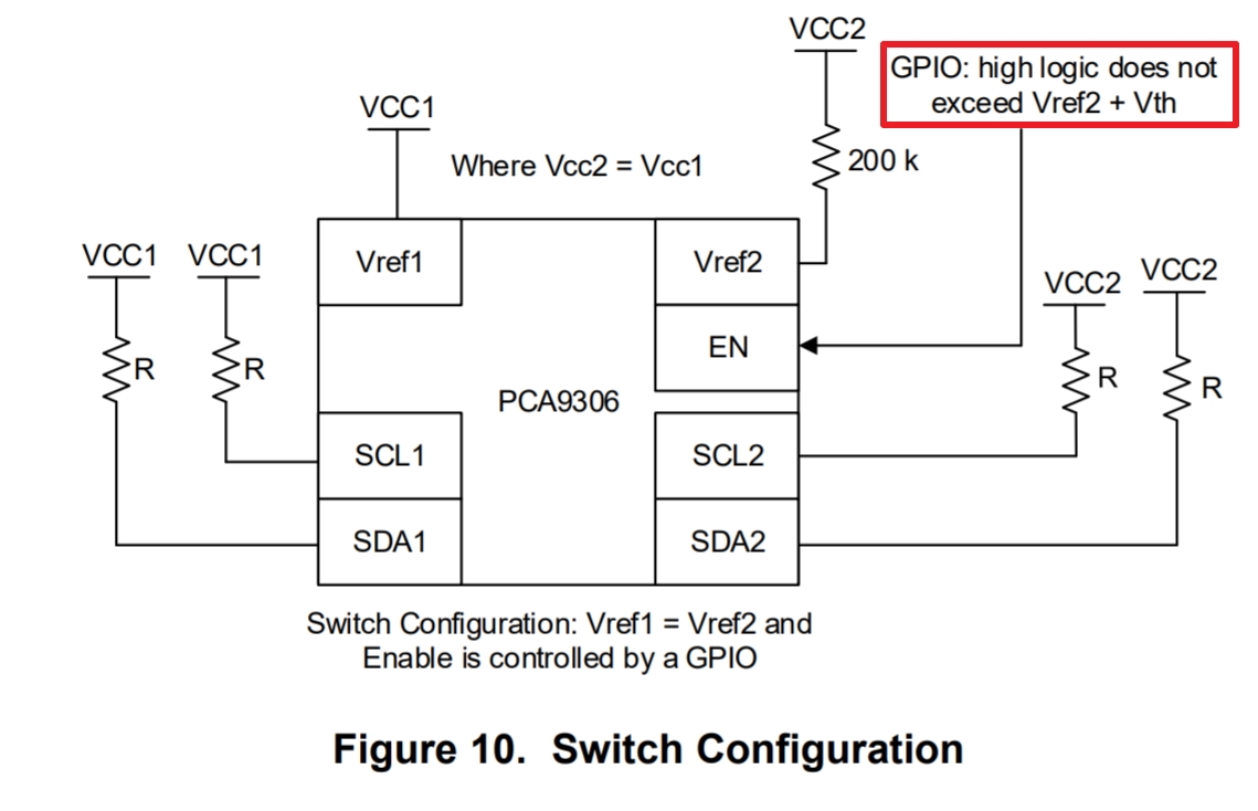

我们使用远程电路板插入主板、如下面所示。 远程板使用内部1.8V 上拉 I2C、而主板使用3.3V 上拉 I2C。 PCA9306的使能由 MCU GPIO 控制。 我的问题是如何决定 VCC2和 VCC1。 例如、对于此设计、我是否可以对 VCC1和 VCC2使用相同的3.3V 电压? 或者、VCC1应为1.8V、VCC2应为3.3V。 或 VCC1可短接至地、因为远程板使用内部1.8V 上拉 I2C。
BR、
Gary

    从技术上讲、Vref1和 Vref2可以互换、但使能引脚上的 GPIO 注释不得超过两个电压范围中的较低者加上 Vth。
    不过、通常情况下、Vref2是较高侧电压轨、而 Vref1是较低侧电压轨。
    "对于此设计、我可以对 VCC1和 VCC2使用相同的3.3V 电压吗?"
    对于此设计、您可以放弃此操作、但控制使能引脚的 GPIO 不能超过1.8V+Vth。 <-这可确保电平转换功能仍然有效。
    -Bobby

    我是否可以再次检查"为 VCC1和 VCC2施加相同的3.3V 电压"?
    如下面所述、如果 VCC1=VCC2、那么来自高电平逻辑 GPIO 的使能电压不超过 Vref + Vth。 对于我的应用、如果我们在 VCCx 上使用相同的3.3V、那么使能 电压不应超过3.3V + Vth。 是这样吗?
    还有一个问题。 我是否可以知道 Vref1可以接地短路或保持开路? 因为远程板将在内部上拉。
    BR、
    Gary
    "如下文所述、如果 VCC1=VCC2、则来自高逻辑 GPIO 的使能电压不超过 Vref + Vth。 对于我的应用、如果我们在 VCCx 上使用相同的3.3V、那么使能 电压不应超过3.3V + Vth。 是这样吗?"
    由于您的系统使用1.8V 的低转换电压(即使您的 Vref 为3.3V)、因此新的使能电压规则 Venable 不能大于1.8V+Vth。
    "我是否知道 Vref1可以短路接地或保持开路? 因为远程板将在内部上拉。 "
    如果您使用图10设置、则可以为 Vref1接地并将 Vref2保持为3.3V。
    此外、在您将设计推出以进行电路板制造之前。 如果您愿意、请发送有关 PCA9306的原理图至 duynguyen@ti.com、我可以进行最后一次查看以验证 PCA9306是否正确。
