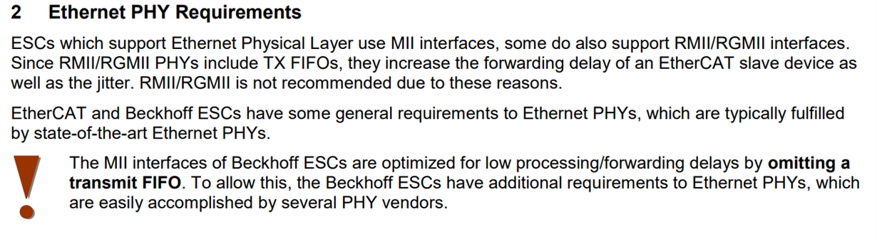

    您好、Ross、
    Beckoff 不建议将 RMII PHY 用于从器件。 DP83825I 将获得主器件还是从器件的认证? 或者、这条 Beckoff 规则将来会发生变化吗?
    谢谢。
    周您好、
    PHY 将同时适用于从器件和主器件、但正如应用手册所述、RMII 具有 FIFO、从而增加延迟和抖动。
    系统执行者应确定 MII 是否为必需项。 就资质认证而言、我们预计 DP83825I 将出现在列表中。
