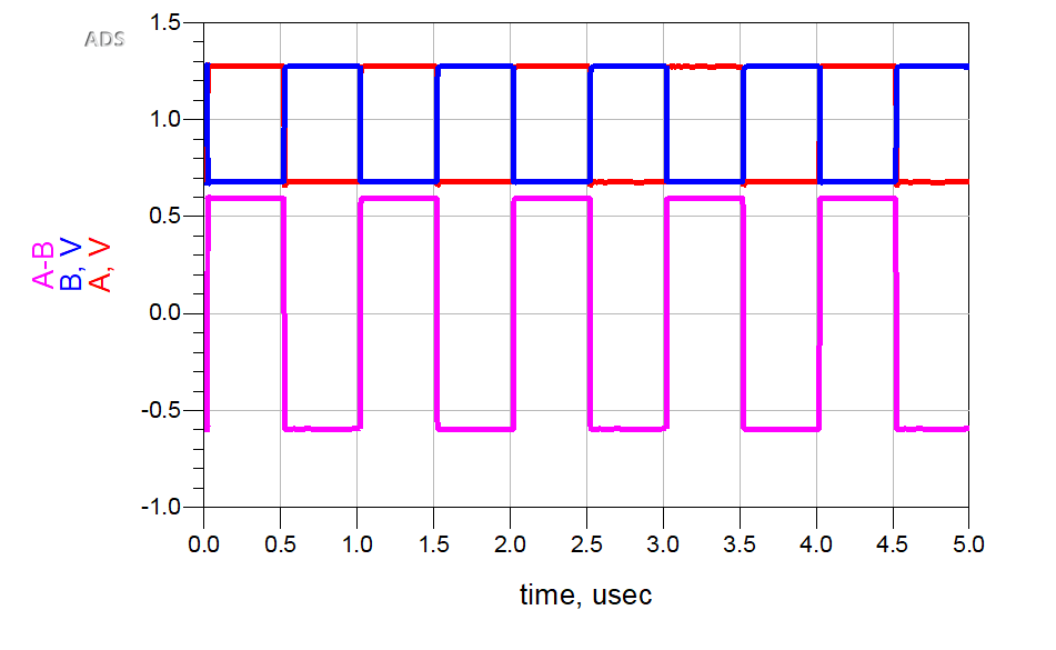

在 hyperlynx 中使用 SN65MLVD040的 A_B_IO_TYPE 作为输出模型时、仿真结果为直线而不是响应曲线。 如何设置以获得正确的仿真结果?

    我不熟悉 Hyperlynx、但在 ADS 中仿真看起来正常:

    感谢您的回复、很抱歉我的问题不够清晰。 当我的n`t 器和接收器都是 SN65MLVD040的 A_B_IO_TYPE 模型时、我无法获得正常响应曲线。 但是、当我将接收器更改为其他类型的差分器件时、我可以得到响应曲线、而不是直线。 那么、在用 SN65MLVD040替代 C3时会发生什么情况? 您的 ADS 仿真结果是否仍然相同?

    看起来不错:
