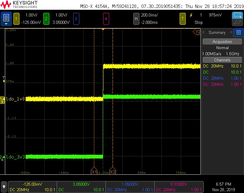

    连接 VBUS 上电时的 CC1/C_CC1引脚波形、为什么 CC1/C_CC1只有大约362mv? 有什么建议吗?
    并附加 LDO3V3、LDO_1V8电源波形以供您参考:

    尊敬的 Eric:
    我检查 EVM 板的电压阈值、它似乎表明 UFP 对3A 源能力进行了四端广播、这似乎是正确的。 但是、对于我的 PCBA 电压三级362mv (似乎 是 VH_CCA_USB 或 VH_CCA_1P5)、 不符合我的配置(bp_no wait、UFP、配置3、MISO Ground、ADCIN1 1.43V)。
    谢谢。
    尊敬的 Eric:
    客户已通过将 I2C 地址更改为0x000b 来解决此问题。 现在、它可以支持5V-20V 的灌电流、默认 配置为3、并且以前只能支持5V 的灌电流。 但是、他们不知道这种更改为何有助于解决此问题。 请帮您解释一下。  谢谢你。
    尊敬的 Aki:
    听起来客户可能没有使用1%的电阻器、或者分压器分压比不在 ADCIN 读取范围的中心。 我很高兴您能够解决这个问题。
    Eric
    尊敬的 Eric:
    客户表示他们遇到了与 EVM 相同的问题、并将 I2C 地址更改为0x000b、使 EVM 支持20V 灌电流。 请帮您检查一下。 谢谢你。
