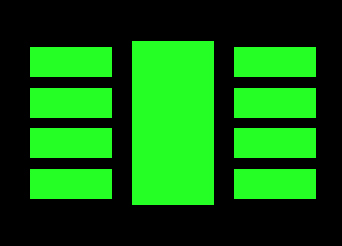

我们想了解 TUSB501焊盘建议图。
我希望用户可以处理的规格中心的圆圈是多少?
1.不要在没有防焊的情况下打开钢板(圆不暴露铜)
2.不要打开钢板、打开焊接(圆的部分暴露在外)
谢谢你
    将与封装工程师联系并尽快更新
    您能解释更多详细信息吗?
    您好、Sirs、
    IF 参考板文件(slrc463)
    只有方形焊盘阻焊层处于打开状态、因此我们只需遵循 并忽略数据表上的十字加号即可?
    slrc463文件
    数据表:
    可以忽略它、十字加号仅用于指定封装的中心。

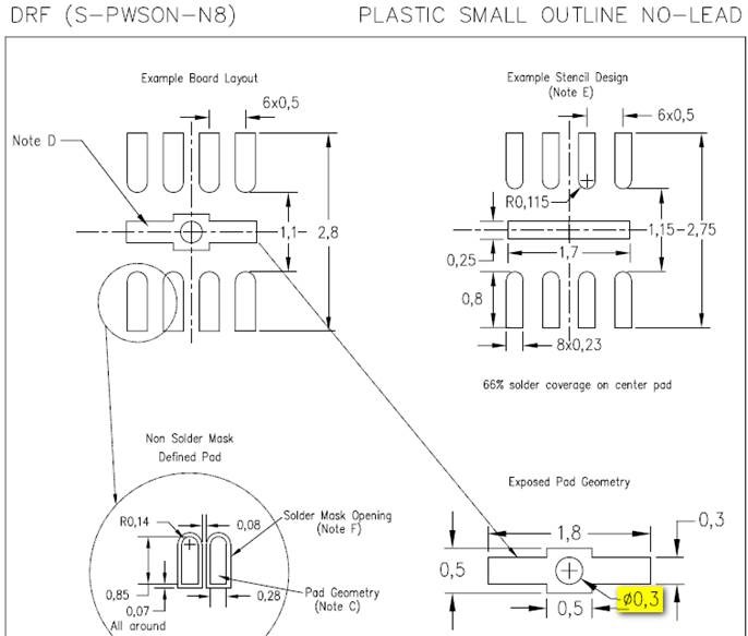

    您好、Sirs、
    感谢您的回复。
    此 DRF 封装的散热焊盘上有一个 Ø0.3 μ m 图、但它并未指示其设计角色。
    Ø0.3要挖的区域是什么? 还是铜?
    您能否帮助解释其设计原因?
    谢谢!!
    您好、Sirs、
    很抱歉推送、此问题是否有任何更新?
    谢谢!!
    请参阅链接的本文档、查看它是否能解答您的问题。 我仍在努力寻找专家来回答您的问题。
    http://www.ti.com/lit/an/slua271b/slua271b.pdf
    它只是一种支持、因此裸片在粘接期间可以保持稳定、但不会影响焊接
