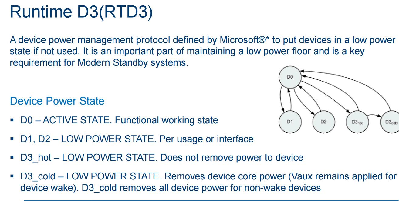

客户正在检查 XIO2001是否支持 Microsoft 定义的运行时 D3 (RTD3)模式?

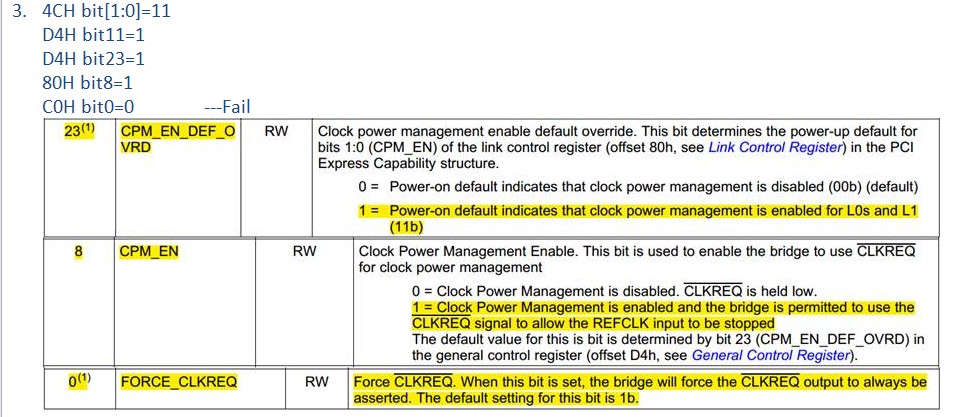

我了解到 RTD3与 XIO2001中的 L0和 L1状态类似以实现节能。 我们确实启用了 XIO2001 ASPM 并对下面的 XIO2001寄存器进行了调优、但看起来不起作用。 是否可以再次检查 XIO2001是否支持 RTD3模式? 如果是、请告诉我们需要启用/禁用哪些寄存器?
下面是我们进行的测试、我附加了 XIO2001寄存器转储以作为 well.e2e.ti.com/.../XIO2001_5F00_dump.txt 进行检查
关于运行时 D3 (RTD3)模式说明:

    我们将对此进行研究、并尽快返回给您。 请注意,ASPM 应被禁用,因为它存在已知问题(您可以参考勘误表)。
    I.K.
    尊敬的 Peter:
    有关PCI 电源管理状态的 ASPM 和 CLKREQ#相关问题、请参阅勘误表(www.ti.com/.../scpz008b.pdf)。
    I.K.
    你(们)好
    客户反馈了 L1而非 L0中支持的 RTD3,因此客户想知道 XIO2001支持具有 ASPM L1 (而非 L0)的 RTD3,并确认它不会达到 ASPM L0勘误表。
    正如最初的 E2E 帖子所描述的、我们所做的测试操作涵盖了 XIO2001勘误表、但都失败了。
