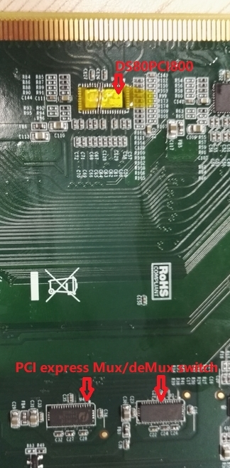

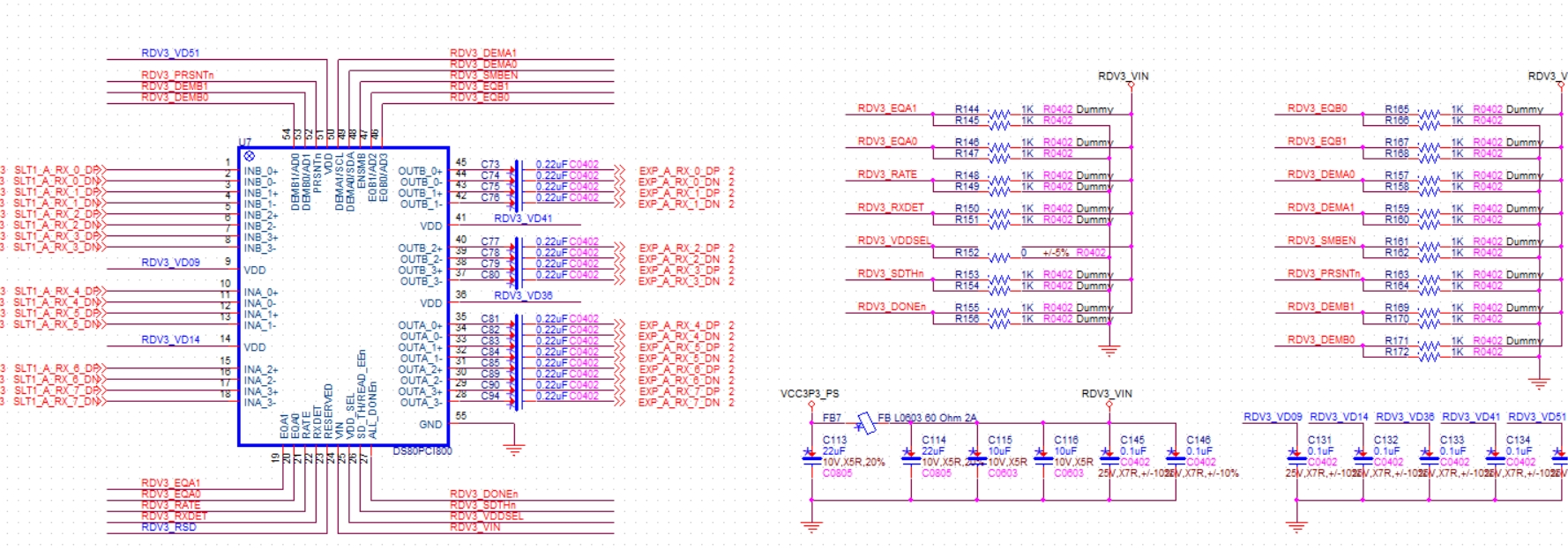

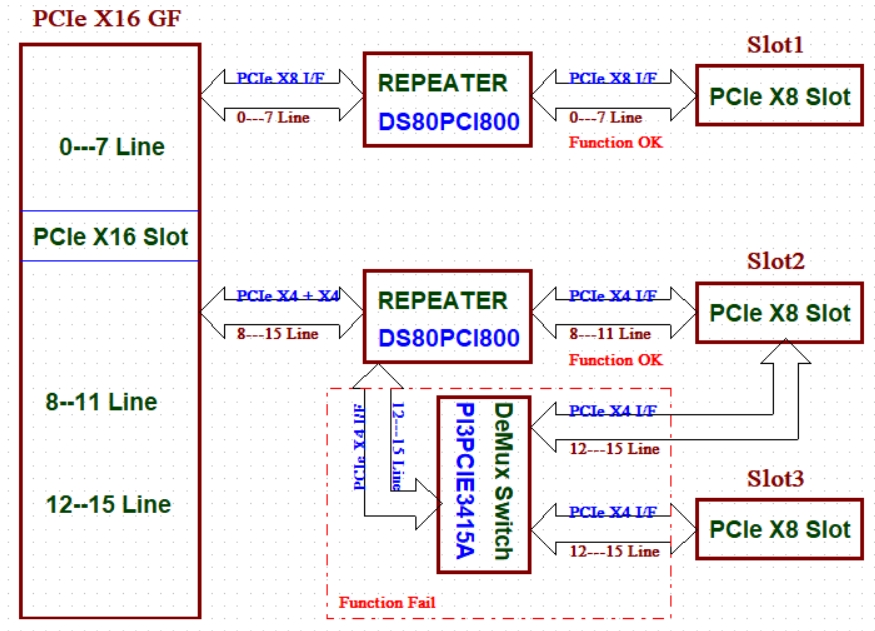

    下面是详细信息
    A.方框图:
    B.原理图:
    C.调试 过程:
    1.独立使用 DS80PCI800中继器、无需添加 PCIe 多路复用器/多路信号分离器开关、功能正常;
    2.连接 DS80PCI800中继器和 PCIe 多路复用器/多路信号分离器开关、找不到 PCIe 设备;
    图中显示了 DS80PCI800中继器拆除后、TX 和 RX 信号直接 连接到 PCIe 多路复用器/多路信号分离器开关、可以 找到 器件。
    您好-
    我看不到方框图和原理图。 是否可以重新开机自检/重新连接?
    Davor
    你(们)好
    请发送完整原理图、其中显示了从 CPU 到原理图中端点的整个路径。 这可能有助于了解不同场景的行为方式。
    谢谢、此致、
    Lee
    您好-
    DS80PCI800输入是否与远程 PCIe TX 进行交流耦合? 从原理图中看不出这一点。 正如 Lee 所建议的、请分享整个原理图。
    Davor
