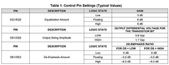

TUSB522P 数据表和 EVM 用户指南(OS 和 DE 值)中的控制引脚值不匹配:
这来自数据表(2019年5月修订)
这来自 EVM 用户指南(2016年8月):
OS 高电压(1.1V 与1.2V)与 OS 高电平时的去加重比(-2.6、-5.9、-8.3与0、-3.5、-6.2)不匹配。
数据表似乎在 DE 值中存在错误、因为操作系统更改时该值似乎不会更改。 我无法分辨的 OS 电压。
您能验证正确的值吗?
谢谢你
    请按照数据表中指定的表格操作、EVM 用户指南中的值不正确。
