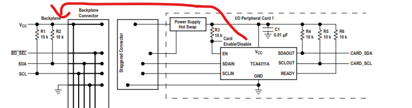

大家好、
我 的客户希望在背板侧使用器件、如何设计 电路? I/O 外设侧未通电。 谢谢。
    您好、Frank、
    通常、TCA4311A 是一款用于确保热插入事件的器件、因此位于子卡而非背板侧。 客户是否使用该器件进行热插入、或者这是一种不同的应用?
    一种方法是在插入子卡之前禁用器件、然后在插入子卡后启用器件。
    -Bobby
