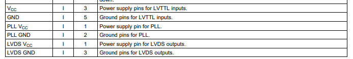

你(们)好
在数据表中、 有 VCC、PLL VCC 和 LVDS VCC 的最大电流、客户需要这些电流、您能否向我发送数据?

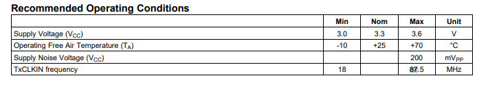

数据表中列出了 ICCTW、该最大电流数据是否是所有条件下的最大 VCC 电流?
客户有一个旧版本的数据表、最大 TxCLKIN 频率为85MHz、但在 TI 网站的新数据表中 、最大 TxCLKIN 频率为87.5MHz。
客户想知道造成这种差异的原因是什么?
谢谢。
    尊敬的 Max:
    我们仅拥有总电源电流的数据、即您参考的 Icctw。 这在推荐的工作电源和温度范围内。
    对于该频率、您的客户可能有 DS90C385的数据表、该数据表的器件型号与 DS90C385A 不同。
