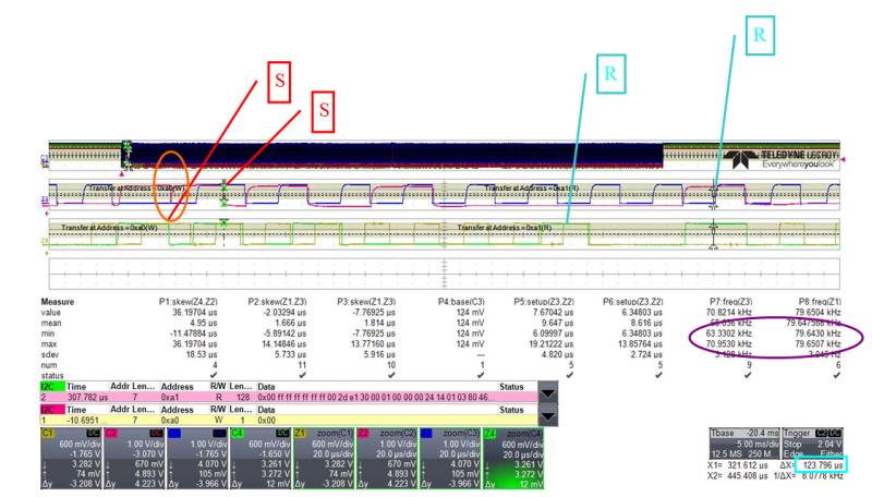

我们将 TDP158用于 HDMI 电压电平设计。 原理图电路如下所示。
我们在 SCL_SRC、SCL_SDA 和 SCL_SNK、SDA_SNK 之间遇到了一些 bizzar I2C 波形传播问题。
         从   灌电流端口的 I2C 波形开始读取时间
 开始从源端口的波形中读取时间
(1)从上述波形来看、从开始到读取标志的时间似乎不一致、一个是123.796us、另一个是100.012us。
(2)拉电流和灌电流端口的 I2C 频率不同、一个介于60.3302kHz 和70.9530kHz 之间、另一个介于79.6430kHz 和79.6507kHz 之间。
(3)我认为 SDA 应该保持较高的水平,但似乎保持了一段较低水平的时间。
测量 I2C 拉电流和 I2C 灌电流之间的 I2C 波形传播特性时是否出错?
    TDP158是一个有源 DDC 中继器、因此如果 DDC 通过 TD158路由、它充当源 DDC 主设备的从设备、充当接收 DDC 从设备的主设备。 但是、有些源和接收器不支持这个时钟扩展、这种情况看起来是这样的。 我们一直建议客户在监测模式下为 TDP158实施 DDC、而不是通过器件路由 DDC。
