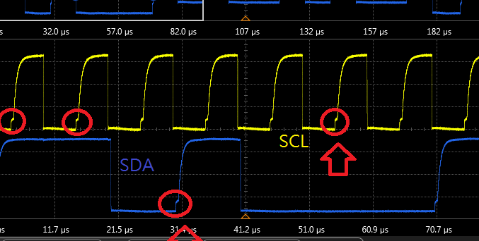

客户在一个 I2C 主组件和六个 I2C 从组件之间使用 TCA9517、如下所述。
  •  @一组4.7k Ω 上拉电阻器 k Ω 时钟发生器。
  • 还有另一组4.7k Ω 上拉电阻器@ TCA9517 SDAA/SCLA
现在、他们观察到一些意外的碰撞、如下所示、并需要我们的意见来找出根本原因。  您能分享您的意见吗?  A 侧(从侧)上总共有两组4.7k Ω 的外部上拉电阻器是正常现象吗?
安东尼
    尊敬的安东尼:
    这是器件 B 侧的预期波形。  例如、当另一个器件在总线上下拉时、SDAB 上的信号将达到接近0V 的"低电平"。  这会导致 TCA9517将 SDAA 拉至低电平。  当 SDAB 上的器件释放时、电压将开始上升。  不过、由于 SDAA 仍然为低电平、TCA9517会将 SDAB 驱动至其"VOL"电平(约0.5V)。  这只持续一段时间、因为这个"VOL" 电平被设定为高于 B 侧的"VIC"电平(0.4V)、这意味着缓冲器将"B"总线视为高电平并释放 SDAA。  当 SDAA 变为高电平时、SDAB 释放并上拉至 VCCB。
    您可以在数据表的图6中看到这种效果的图示。
