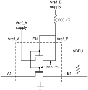

您好、支持团队、
查看数据表中的图7时、如果次级侧(2)通电、而初级侧(1) 断电、初级负载是否会降低次级侧?
Jeff Coletti
    如果任一 Vref 接地、则开关将表现为开路。
    但是、如果 Vref_A 悬空、则很小的电流可以从 Vref_B 流入 Vref_A
