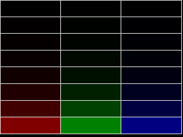

我使用 TFP401A 和 DS90C385A 驱动10英寸 IPS TFT 面板。 它通常工作、但我得到了稳定的图片
很难读取字符或图标。 我已经尝试过不同的 HDMI 计时、但很不幸。 目前我想是个问题
不是n´t DS90C385A 驱动器的时序问题、而是引脚映射。
我为每种颜色创建了一张包含八个值的 RGB 图片、以了解是否存在引脚分配映射问题。
似乎我以错误的方式连接了 DS90C385A 驱动器。 我使用 slna014a.pdf 找到了合适的器件
映射。 我的显示数据表中的表看起来像是格式2映射。
有人能告诉我我我出了什么问题吗?
祝你一切顺利、
Chris

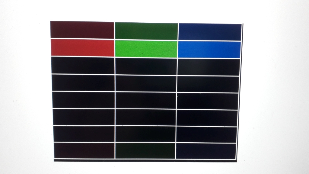

RGB 值:
它们的显示方式:

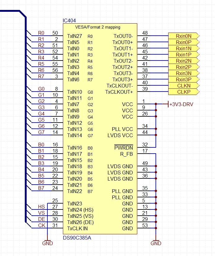

    尊敬的 Christian:
    您似乎没有正确映射这些位。 请使用显示屏上的输入格式交叉检查 DS90C385A 数据表中的图11、以将这些位映射到正确的通道。
    I.K.
    尊敬的 I.K.:
    感谢您的快速响应。 我可以清楚地看到信号未正确映射。
    我想知道应用手册为什么会显示另一个映射。 它说:
    "本文档中以 DS90C387和 DS90C385等特定器件型号为例"
    因此、我根据应用手册进行了映射。
    更改映射并不容易、但我会尝试它。
    Chris
    尊敬的 Christian:
    数据表中显示的映射只是一个示例。 您需要根据显示屏所需的输入来映射它。 本应用手册中的介绍介绍了以下步骤: www.ti.com/.../snla014a.pdf
    I.K.

    尊敬的 Chris:
    我很高兴您能够解决您的问题。 但是、应用手册不是错、只是一个示例。
    JEIDA 输入格式显示将使用此格式、其中 LSB 映射到第4个 LVDS 通道(例如、此显示 www.data-modul.com/.../LQ231U1LW32_specification_SD20931.pdf、见第11页)。 您的显示屏采用 VESA 格式、其中 MSB 映射到第4个 LVDS 通道。 应用手册中的介绍对此进行了介绍。
    I.K.
