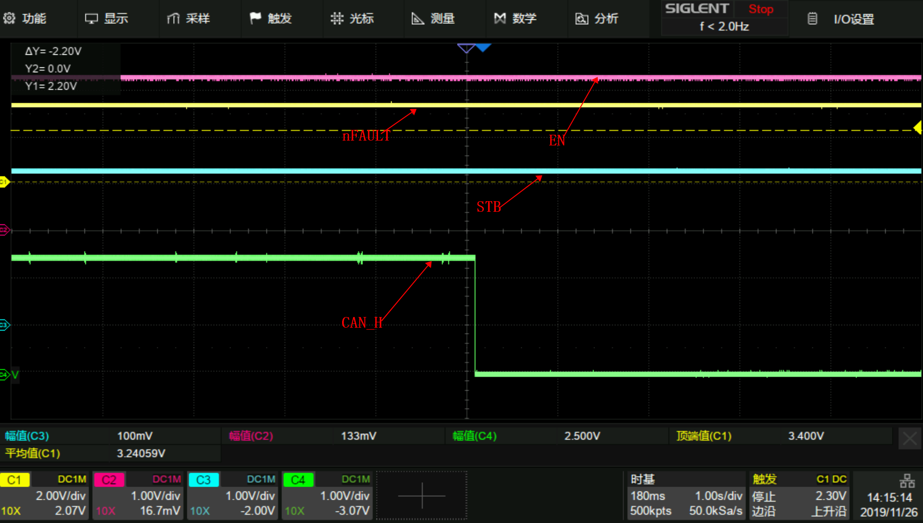

1、您能否帮助我们检查如何在 CAN 总线故障中测试 nfault 引脚?
正常模式下的 I TEST、CANH 短接至 GND、nfault 引脚也为高电平、未变为低电平
2、在 Standy 模式下、如果使用 CAN 总线唤醒、则 nfault 引脚也为高电平、未更改。 当 CAN 总线信号时、能否使用 Nfault 引脚唤醒 MCU?
    你好、Jimmy、
    1:CAN 总线故障故障标志仅在 CAN 总线上发送显性信号时检测到总线故障。 其中一个故障条件必须持续四个隐性到显性连续转换、以便 nFAULT 指示该条件。要测试该情况、请在施加故障时发送方波、并观察 nFAULT 引脚在第四个转换后变为低电平。
    2.只有在返回正常模式后、nFAULT 引脚才会识别唤醒请求源。 在待机模式下、RXD 引脚为低电平不会发出唤醒请求。 使用此引脚唤醒 MCU、然后使用 nFAULT 来确定唤醒命令的源是在 WAKE 引脚还是 CAN 总线上。
