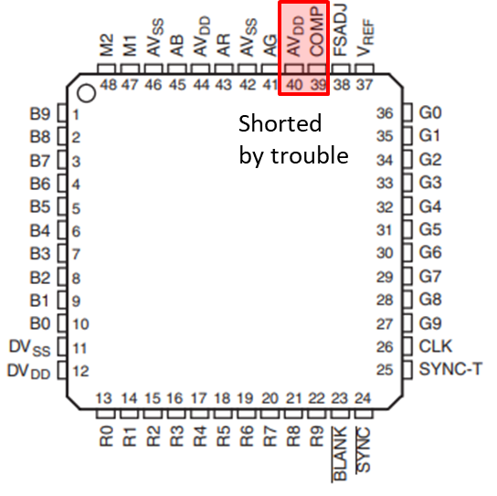

大家好、
由于这些引脚与下图类似、因此 COMP 和 AVDD 短接。
然后、DAC 的输出变为0V、FSADJ 也变为0V。
下面是我希望您回答的问题。
  • VREF 和 COMP 如何影响 DAC 的输出? (如果您可以共享有关带隙基准的配置、以及 OPAMP 的输入是 FSADJ 和 VREF、我将不胜感激。)
  • 为什么在施加3.3V COMP 时 FSADJ 为0V?
    根据图1的方框图、COMP 和 FSADJ 看起来不具有关系。
  • 根据图1、带隙基准仅用于 DAC 的电源、对吧?
如需更多信息、AVDD 为3.3V、VREF 为1.2V、而 COMP 上施加3.3V 电压。
此外、该器件不会损坏、因为在停止施加3.3V 电压后、IC 可以照常工作。
如果您可以回答一个问题、请告诉我。
